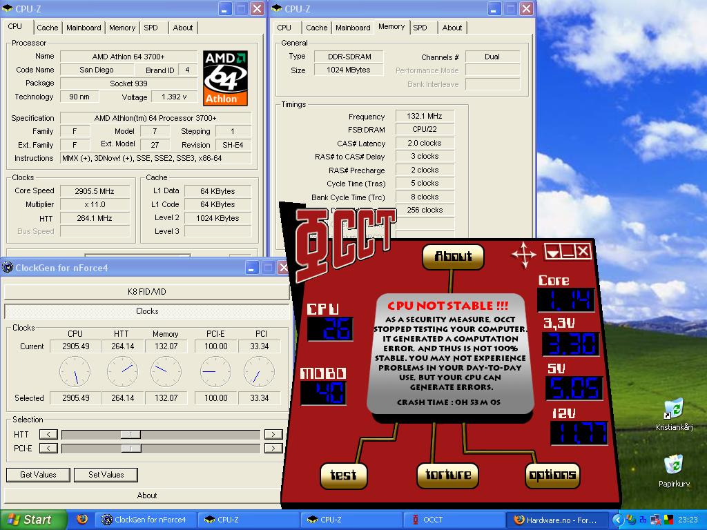

c[`]laburk Skrevet 27. desember 2005 Forfatter Skrevet 27. desember 2005 (endret) Nå begynner det kanskje å ligne noe! 2,9ghz i 53 min på 1,40v Satt 1,45 i BIOS, men CPUZ viser 1,40 SuperPI på 33sek btw Leser litt bakover her og svarer med at jeg har boxed kjøler enda Skal bare se om det er nytte i metalbiten jeg har fått tak i :!: Endret 27. desember 2005 av c[`]laburk
lucky666 Skrevet 27. desember 2005 Skrevet 27. desember 2005 (endret) Du kan øke spenninga til 1.47-1.48v. og se hvor lenge tortur testen går uten error. Hvor høy er tempen? Regner med at du har vanlig romtemperatur nå. Klokkevillig sak du har der Endret 27. desember 2005 av lucky666
c[`]laburk Skrevet 27. desember 2005 Forfatter Skrevet 27. desember 2005 Skal prøve å øke volten da;) Tempen ligger rundt 38-42 ved load

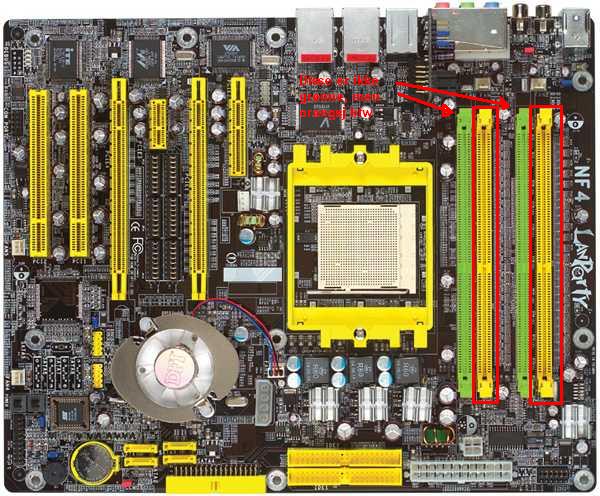

c[`]laburk Skrevet 28. desember 2005 Forfatter Skrevet 28. desember 2005 (endret) Jeg klarer å sette den til 3ghz på 1,47, men når jeg klikker torture, fryser alt Hvor høyt kan jeg stille volten da? Noen som kan hjelpe meg med å fikse minnet nå da? Kjører 2,8 stabilt, og det er det eneste jeg ønsker meg. (255*11) Men jeg lurer på en ting! Står de i Dual nå hvis jeg har minnet mitt der jeg har merket med rødt? Endret 28. desember 2005 av c[`]laburk
2 Fast 4 Biltema Skrevet 28. desember 2005 Skrevet 28. desember 2005 Jeg klarer å sette den til 3ghz på 1,47, men når jeg klikker torture, fryser alt Hvor høyt kan jeg stille volten da? Noen som kan hjelpe meg med å fikse minnet nå da? Kjører 2,8 stabilt, og det er det eneste jeg ønsker meg. (255*11) Men jeg lurer på en ting! Står de i Dual nå hvis jeg har minnet mitt der jeg har merket med rødt? 5347954[/snapback] Ja.
c[`]laburk Skrevet 28. desember 2005 Forfatter Skrevet 28. desember 2005 Good;) Men noen som kan si meg hvordan jeg går frem om finner max for minnet?
