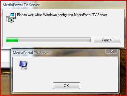

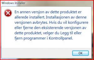

fagerbakken Skrevet 18. februar 2008 Skrevet 18. februar 2008 Hei, Ser ut som om du bruker x64 system (denne feilen dukker bare opp ved slike tilfeller(fra loggen): System.BadImageFormatException:). Prøv den versjonen som ligger ute nå(husk å oppdatere TVE3 og MP med samme SVN versjons nummer), ellers sier ikke loggene så mye så hvis det gjentar seg zip loggene med en gang uten å avslutte TVE3. Roy Jeg får ikke avinnstalert TV server? Error code is 2869 Har prøvd å reparere. Det går ikke å legge den inn på mytt igjen heller. Hjelp Hei, da må du slette mappen "install path\Team MediaPortal\MediaPortal TV Server", deretter kjøre et program lik CCleaner (alle valgene for rengjøring i registret) eller åpne regedit å søke etter alle referanser til TVE3(installasjonsfolder) å slette disse. "Error code is 2869": har du slått av UAC i kontrollpanel -> Brukerkontoer(feilen er mangel på rettigheter) ? Roy Nå har jeg prøvd CCleaner, søkt i registeret, men ingen ting hjelper. Har krysset av for alt i ccleaner. Og finner ikke noe på tve3 når jeg søker i registeret. Det går ikke å avinnstalere Mediaportal tv server fra pcen min?
ronilse Skrevet 18. februar 2008 Skrevet 18. februar 2008 Nå har jeg prøvd CCleaner, søkt i registeret, men ingen ting hjelper. Har krysset av for alt i ccleaner. Og finner ikke noe på tve3 når jeg søker i registeret. Det går ikke å avinnstalere Mediaportal tv server fra pcen min? Hvis du har slettet TVE3 installasjons folderen og kjørt ccleaner så skulle en annen feilmelding ha kommet, den om at installasjonsprogrammet har en feil og et spørsmål om du vil slette avinstallasjons programmet. Virkelig rart det der.... Roy

fagerbakken Skrevet 19. februar 2008 Skrevet 19. februar 2008 (endret) Nå har jeg prøvd CCleaner, søkt i registeret, men ingen ting hjelper. Har krysset av for alt i ccleaner. Og finner ikke noe på tve3 når jeg søker i registeret. Det går ikke å avinnstalere Mediaportal tv server fra pcen min? Hvis du har slettet TVE3 installasjons folderen og kjørt ccleaner så skulle en annen feilmelding ha kommet, den om at installasjonsprogrammet har en feil og et spørsmål om du vil slette avinstallasjons programmet. Virkelig rart det der.... Roy Her ser du feilmeldingen når jeg skal innstalere. Under er feilmeldingen når jeg skal avinnstalere. Endret 19. februar 2008 av fagerbakken

ronilse Skrevet 19. februar 2008 Skrevet 19. februar 2008 (endret) Nå har jeg prøvd CCleaner, søkt i registeret, men ingen ting hjelper. Har krysset av for alt i ccleaner. Og finner ikke noe på tve3 når jeg søker i registeret. Det går ikke å avinnstalere Mediaportal tv server fra pcen min? Hvis du har slettet TVE3 installasjons folderen og kjørt ccleaner så skulle en annen feilmelding ha kommet, den om at installasjonsprogrammet har en feil og et spørsmål om du vil slette avinstallasjons programmet. Virkelig rart det der.... Roy Her ser du feilmeldingen når jeg skal innstalere. Under er feilmeldingen når jeg skal avinnstalere. Hmmm, Prøv å søk etter "MediaPortal TV Server" i registret hvis ikke du har gjort det allerede. Hvis ikke det går kan vi jo altids brule UltraVNC... Edit: En ting du kan gjøre er åpne "C:\Windows\Installer" bruk sortering etter dato. Start avinstallering av TVE3, det lages nå noen nye filer i mappen du åpnet. Filnavnet er det samme som filnavnet til installeringsprogrammet(det mangler bare .msi etter seg), slett filnavn.msi etter at du har avsluttet avinstallasjonen som gikk galt og prøv å installere TVE3 på nytt etter en restart... Roy Endret 20. februar 2008 av ronilse
