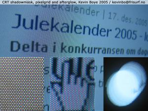

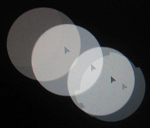

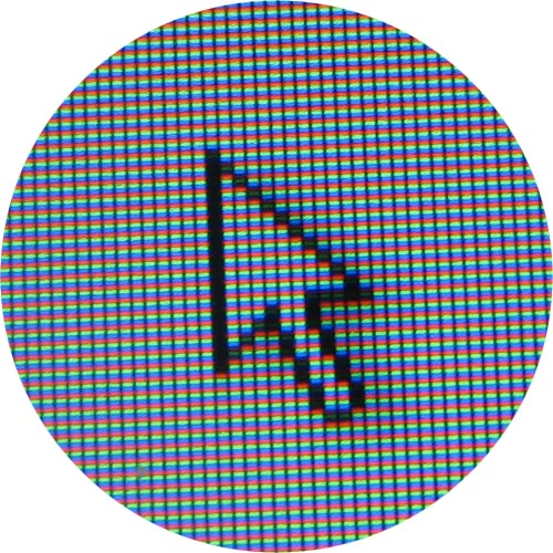

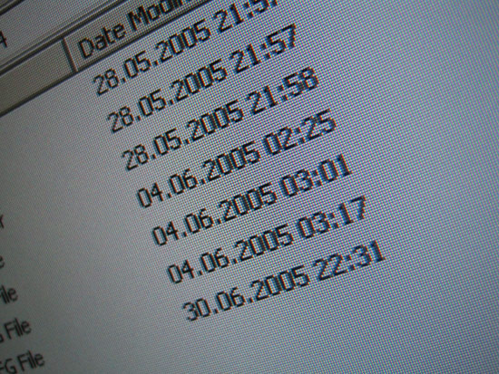

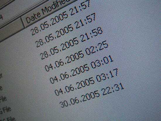

Angående responstid på CRT, jeg vet ikke om enkelte her har oppdaget hvordan lyshaler dukker opp ved ekstreme kontraster (lys eller flammer i sort bakgrunn), eller hvordan de runde punktene på en CRT gir et mykere bilde med delvis overgang til nabopunkter for et mykt og behagelig bilde, eller hvordan man kan få et inntrykk av "glød" ved mye lys? Mens en LCD på sin side har markante firkantede piksler, uten overganger og med en ramme rundt hvert punkt, som resulterer i et sylskarp bilde, kanskje til og med noen ganger litt "hardt"? De er rett og slett forskjellige :) LCD har "pixel lag", CRT har "phosphor lag".
Vedlagt ligger noen bilder jeg tok på en 19" skyggemaske CRT skjerm som beskriver strukturen og etterslenget ved ekstrem kontrast som eksisterer også i CRT verdenen. Noen skjermer er bedre på dette enn andre, akkurat som på LCD skjermer. Jeg har også lagt ved noen bilder av en av LCD skjermene mine, som viser hvorfor etterslenget er et såpass omdiskutert tema innen LCD skjermer. CRT skjermen har ettersleng, men ikke langt på nært så mye som f.eks. LCD skjermene mine (16ms SIPS). I praksis ser man ikke dette såpass tydelig på noen av skjermene, og det måtte et 4 megapixel Ixus med macro for å oppdage dette. Det man derimot opplever på LCD er en anelse mangel på fokus under bevegelse.
PS: Beklager hvis jeg gikk litt over stokk og stein her, men tok litt av :)
PS2: Navnet på bildene vises ikke. Slik de vises nå-
