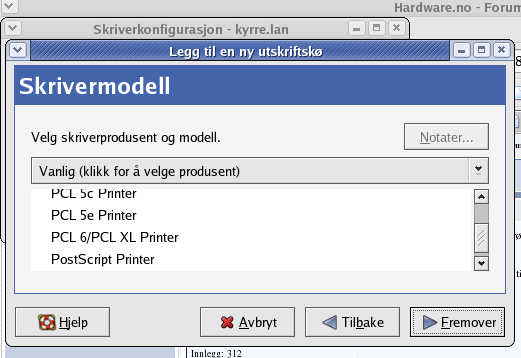

kyrsjo Skrevet 16. desember 2005 Skrevet 16. desember 2005 Vel, jeg har en hel bønsj av PCL-versjoner under "vanlig" i system-config-printer under fedora2:
Hagforce Skrevet 19. desember 2005 Forfatter Skrevet 19. desember 2005 Jeg brukte HPCLJ5 Driveren med pcl5C, den funket. Takker for hjelpen.
