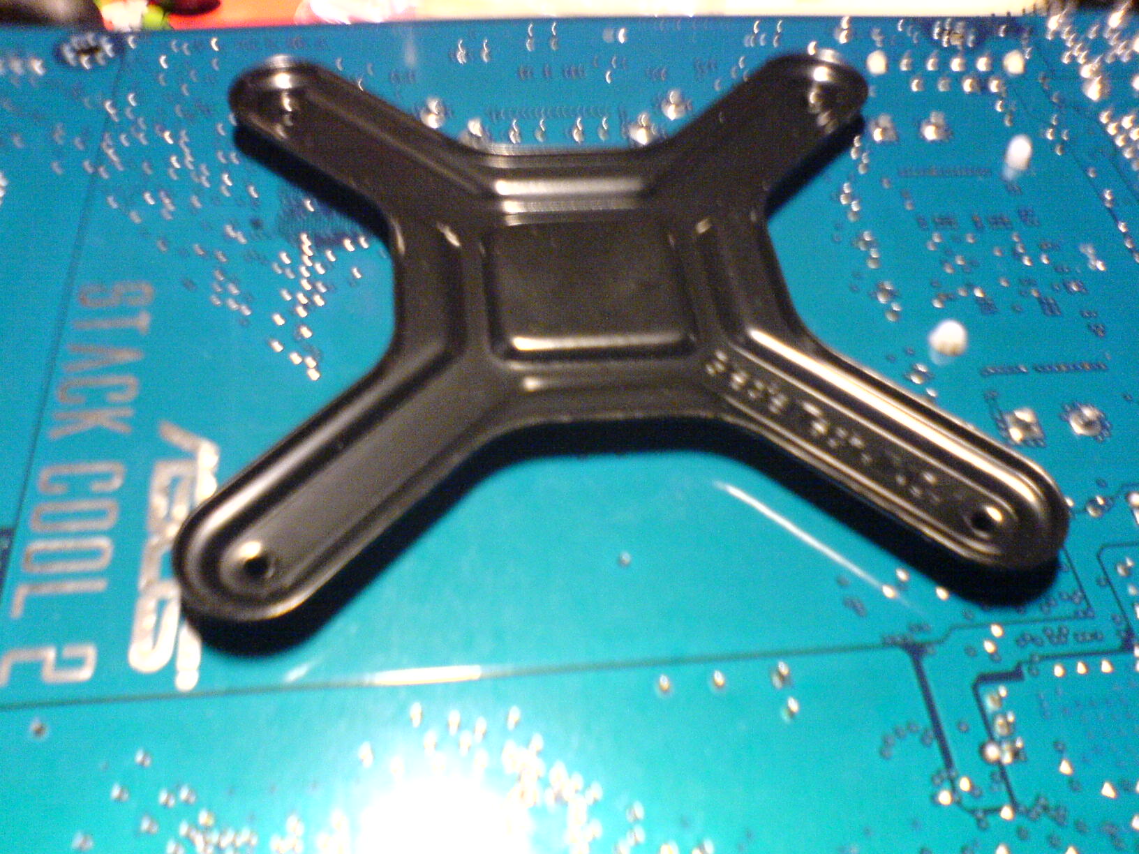

Nå er problemet litt annerledes, jeg har tatt ut hovedkortet og skal til å montere ny kjøler. Denne kjøleren er av skru fast type med ett metall kryss som skal monteres på baksiden med dobbelsidig tape rundt senter av krysset. Når jeg senere skal skru fast CPU kjøleren vil endene av metal krysset treffe hovedkortet, og jeg føler meg ikke helt vel med dette (kortsluttninger på hovedkortet høres dyrt ut). Så det jeg lurer på er om dette er helt vanlig prosedyre og ufarligt, eller om dere bruker små padder med gumme etc til å legge under armene på krysset som spacere.
Skal prøve å legge opp ett bilde, om det går vil dere se den faktiske instalsjonen så langt jeg er kommet under her.
Har prøvd å finne noe onfo om denne kjøleren din, og må si det var ikke så enkelt.
Hørtes litt snålt ut att det er laget av metal, pleier gjerne å være laget av hardplast. Men tror ikke det vil by på noe broblem fordet.
Kretsene er jo isolert av ett tynt lag med ett eller annett. Som oftest grønt, men blått her da som vistnokk er varmeledende.
Men du bør fjerne gammle kjølepasta rester. Dette fordi det kan komme luftbobbler i og redusere kjølingen.
På intel prosesorer skal det kun pasta tilsavarende MAX størelsen av 2 riskorn (ming grøtris :D )
Har du noe link til denne kjøler produsenten ?
Og vist jeg ikke husker helt feil så er hele den flaten som dette krysse berører samme strømleder. Ingen loddepunkter under, rett meg vist jeg tar feil her.
Laminert som det kalles :thumbup: En lakk som sprayes på diverse elektroniske komponenter, enkelte slike lakkel leder, men i de fleste tilfeller er de brukt som en isolator...
Edit: Når jeg sa at enkelte leder så var det snakk om strøm og ikke bare varme, men det er her brukt som en isolator...

Link er http://www.glacialtech.com/image/product5071silent.jpg
Jeg fulgte instruksjonene på denne hjemmesiden. Jeg gjorde ikke noen modifikasjoner og det gikk bra (men ett er sikkert, denne Kjøleren monterer en kun med HK ute).
