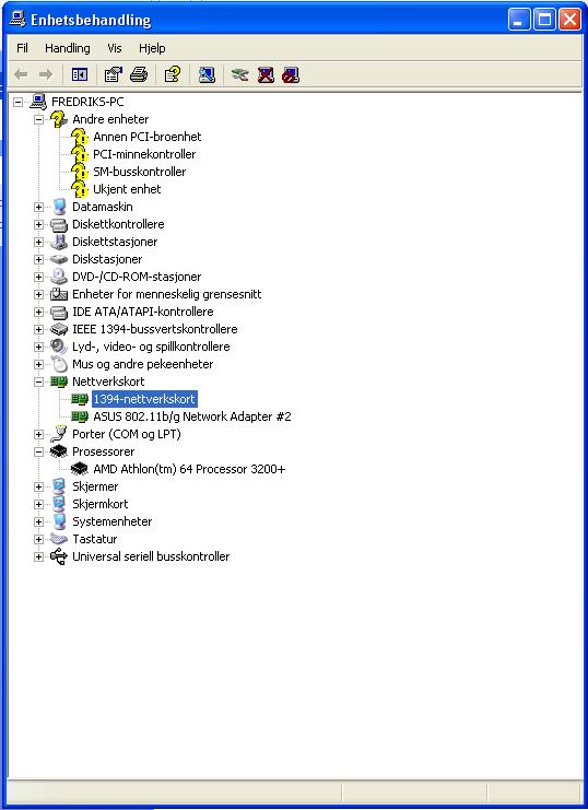

thech Skrevet 9. desember 2005 Forfatter Skrevet 9. desember 2005 Et 1394-nettverkskort er det samme som et Firewire-kort, som man vanligvis bruker til DV-kameraer og lignende. Med andre ord ikke noe som skal brukes i denne sammenhengen. thech, du må se i nettverkstilkoblinger om du har noen andre enheter enn 1394-kobling der. Eventuelt sjekk i kontrollpanel - system - maskinvare - enhetsbehandling, om du har noen utropstegn eller spørsmålstegn under nettverkskort der. 5273829[/snapback] Er ingen ting der nei. Der er alt som det skal være.(håper jeg)
Hans Skrevet 9. desember 2005 Skrevet 9. desember 2005 under "nettverkskort" har du jo bare det trådløse kortet, og et firewire-kort (1394)... En av de "ukjente enhetene" er det nettverkskortet du leter etter... legg inn drivere
thech Skrevet 9. desember 2005 Forfatter Skrevet 9. desember 2005 under "nettverkskort" har du jo bare det trådløse kortet, og et firewire-kort (1394)... En av de "ukjente enhetene" er det nettverkskortet du leter etter... legg inn drivere 5273970[/snapback] Skal det ligge under nettverkskort hvis det er en netverksport på hovedkortet??
Patz Skrevet 9. desember 2005 Skrevet 9. desember 2005 Ja, om driverne er installert. De ligger somregel på hovedkortprodusentens hjemmeside.
Playmofetish Skrevet 10. desember 2005 Skrevet 10. desember 2005 Det ser nesten ut som at du ikke har innstallert chipset-drivere til hovedkortet i det hele tatt. Da er det mange enheter som ikke fungerer (blant annet ditt nettverkskort), og man får generelt dårlig ytelse i spill og lignende. Innstaller chipset-drivere, og alt skal nok bli så mye bedre.
