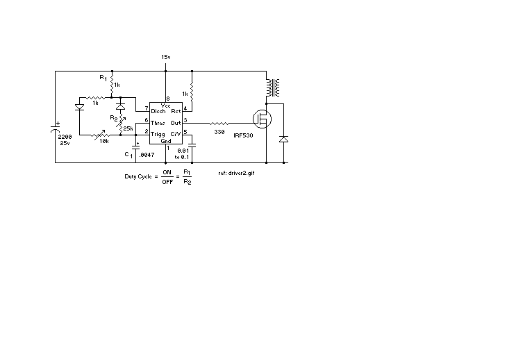

Hei. Eg holder på og bygge ei strømforsyning som transformerer 12VDC til 40VDC. Eg likeretter spenningen og hakker den opp til ein høgre frekvens som er sirka 25KHZ. No er problemet att eg får opp spenningen men får ingen strøm, det er akkurat nok til og lade sakte opp ein kondensator på 2200 micro farad.
Trafoen har eg vikla sjølv men den er muligens feil, har prøvde litt forsjellig. Det kan også vere andre feil.
Vikla på ringkjerne trafo med 0,5mm tråd, prøve også med 1mm.
Her er skjemaet eg bygger etter.
Der er mye strøm på primersida og viklingane på trafoen.
Har noken peiling på koffor eg får bare spenning og ikkje strøm?
MVH Ole-Johan.
Har du hengt på ett skop og sjekket pulsbredden inn på trafoen din? Hvis det er veldig korte pulser vil du få problemer med at det blir lite strøm.
