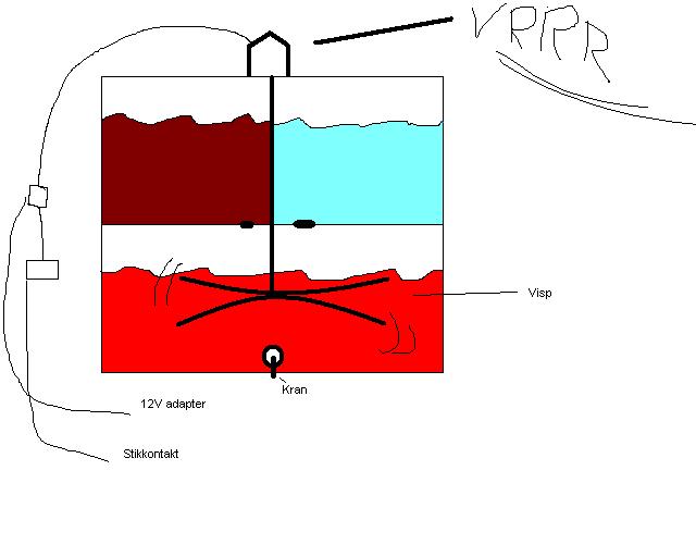

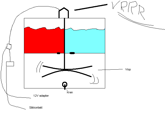

P-in-P Skrevet 30. november 2005 Skrevet 30. november 2005 (endret) Ahah, jo du sier noe der Men det kunne jo vert et morsomt og i og for seg enkelt prosjekt å lage..? Oppsrift jeg fant opp i farta: 1. Lag en plexitank i passe størrelse, delt inn i 3 deler - 2 små som står over en stor. 2. Sett inn et rør mellom de 2 små tankene som går gjennom veggen til den store og nedi til der safta skal være. 3. Lag en liten åpning i den ene tanken med muighet for å åpne/lukke den. 4. Gjør det samme i den andre tanken bare at her bruker du et større hull 5. Lag en tappekran i den store tanken. 6. Sett på et eller annet som kan røre rundt i den enden av røret som står nedi den store tanken. 7. Demonter en vanlig kabinettvifte med lavt turtall på 12V og sett på motoren på den andre siden av røret. 8. Ordne slik at du kan åpne kranene fra de små tankene samtidig. Tadda - en saftmakskin Saftmaskin.bmp Endret 30. november 2005 av P-in-P
Pjakk Skrevet 30. november 2005 Skrevet 30. november 2005 Kjekk liten maskin det, men burde vel ha noe som kan kjøle det ned også?

Øssa Skrevet 5. desember 2005 Skrevet 5. desember 2005 Tadda - en saftmakskin 5229173[/snapback] Så du ahr tenkt og blande saft og vann 50/50?

P-in-P Skrevet 5. desember 2005 Skrevet 5. desember 2005 Tadda - en saftmakskin 5229173[/snapback] Så du ahr tenkt og blande saft og vann 50/50? 5254583[/snapback] Hvis du hadde lest litt/sett litt på tegninga så hadde du fått med deg at det var stor åpning hos vannet og liten hos saften
Øssa Skrevet 6. desember 2005 Skrevet 6. desember 2005 Tadda - en saftmakskin 5229173[/snapback] Så du ahr tenkt og blande saft og vann 50/50? 5254583[/snapback] Hvis du hadde lest litt/sett litt på tegninga så hadde du fått med deg at det var stor åpning hos vannet og liten hos saften 5254892[/snapback] Hadde det ikke vert mye greiere å fylle saft og vann oppi på likt? Som at de sånn ca. går tom på likt.
P-in-P Skrevet 6. desember 2005 Skrevet 6. desember 2005 Hadde det ikke vert mye greiere å bare lese det jeg skriver bedre med en gang i stedet for å spørre masse dumme spørsmål? 8. Ordne slik at du kan åpne kranene fra de små tankene samtidig.
jamjam Skrevet 6. desember 2005 Skrevet 6. desember 2005 Saftkjølerne har en tank der saften blandes ut. Jeg har skrudd på disse innimellom og kjenner de ut og inn. En av svakhetene er ising rundt kjølekolben, som kan gi lekkasje i gummipakningen nede, som har en diameter på ca 5 cm på de vanligste saftkjølerne. Den kan også bli morken og gi lekasje, litt kjedelig med klissete saftsøl. Eller kan rotoren slippe taket i festet ned mot motoren og bli stående og hakke, så den bør følges med littegrann. Fremme er det en tappekran. Saft smaker bedre når den er godt blandet over lang tid og nedkjølet. Saft og vann i hver sin tank med dosering vil fungere heler dårlig da en helt eksakt dosering vil bli en utfordring etter som ulike saftmerker og viskositet vil variere. Flere ting også som ikke vil fungere tilfredsstillende bla kjøling i flere kammer, men for all del, vær kreativ.
Øssa Skrevet 7. desember 2005 Skrevet 7. desember 2005 Hadde det ikke vert mye greiere å bare lese det jeg skriver bedre med en gang i stedet for å spørre masse dumme spørsmål? 8. Ordne slik at du kan åpne kranene fra de små tankene samtidig. 5261787[/snapback] Du forstod tideligvis ikke hva jeg mente
