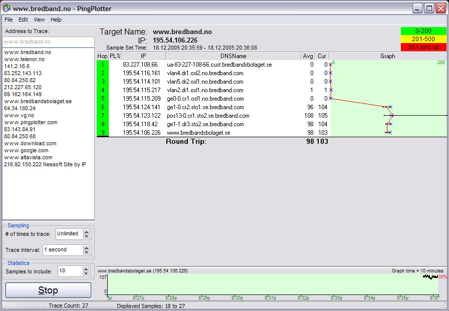

BolleKalle Skrevet 18. desember 2005 Forfatter Skrevet 18. desember 2005 (endret) Noen som kan skjekke pingen mot en utenlandsk side nå? Her er pingen til www.bredband.no som ligger på svensk server: (Normalt ligger den under 10) Ser jo ut som routinga ut av landet er helt klin kokos for tiden? Endret 18. desember 2005 av HeRbie
Magnus Lie Skrevet 18. desember 2005 Skrevet 18. desember 2005 (endret) Tracing route to www.bredband.no [195.54.106.226] over a maximum of 30 hops: 1 <1 ms <1 ms <1 ms 192.168.2.1 2 1 ms 1 ms 1 ms ua-83-226-171-2.cust.bredbandsbolaget.se[83.226.171.2] 3 1 ms 1 ms 1 ms vlan6.dr1.osl4.no.bredband.com [195.54.114.13] 4 2 ms 1 ms 2 ms vlan3.dr1.osl1.no.bredband.com [195.54.114.93] 5 1 ms 1 ms 1 ms ge0-0.cr1.osl1.no.bredband.com [195.54.115.209] 6 73 ms 72 ms 72 ms ge1-0.cr2.sto1.se.bredband.com [195.54.124.141] 7 78 ms 79 ms 79 ms pos13-0.cr1.sto2.se.bredband.com [195.54.123.122] 8 79 ms 79 ms 77 ms ge1-1.dr3.sto2.se.bredband.com [195.54.118.42] 9 81 ms 83 ms 84 ms www.bredbandsbolaget.se [195.54.106.226] Trace complete. Tracing route to www.bbc.net.uk [212.58.224.123] over a maximum of 30 hops: 1 <1 ms <1 ms <1 ms 192.168.2.1 2 1 ms 1 ms 1 ms ua-83-226-171-2.cust.bredbandsbolaget.se[83.226.171.2] 3 1 ms 1 ms 1 ms vlan6.dr1.osl4.no.bredband.com [195.54.114.13] 4 2 ms 1 ms 1 ms vlan3.dr1.osl1.no.bredband.com [195.54.114.93] 5 1 ms 1 ms 1 ms ge0-0.cr1.osl1.no.bredband.com [195.54.115.209] 6 84 ms 84 ms 84 ms ge1-0.cr2.sto1.se.bredband.com [195.54.124.141] 7 83 ms 81 ms 83 ms pos14-0.cr1.sto1.se.bredband.com [195.54.123.129] 8 93 ms 91 ms 91 ms pos13-0.cr2.sto2.se.bredband.com [195.54.123.106] 9 113 ms 108 ms 109 ms pos1-0.br1.ams1.se.bredband.co [195.54.123.150] 10 117 ms 117 ms 120 ms rt-amsix.tcams.bbc.co.uk [195.69.144.169] 11 121 ms 120 ms 123 ms 212.58.239.1 12 126 ms 124 ms 123 ms 212.58.238.33 13 113 ms 116 ms 116 ms www23.thdo.bbc.co.uk [212.58.224.123] Trace complete. Tracing route to www.vg.no [193.69.165.21] over a maximum of 30 hops: 1 <1 ms <1 ms <1 ms 192.168.2.1 2 1 ms 1 ms 1 ms ua-83-226-171-2.cust.bredbandsbolaget.se [83.226.171.2] 3 1 ms 1 ms 1 ms vlan6.dr1.osl4.no.bredband.com [195.54.114.13] 4 2 ms 1 ms 1 ms vlan3.dr1.osl1.no.bredband.com [195.54.114.93] 5 1 ms 1 ms 1 ms ge0-0.cr1.osl1.no.bredband.com [195.54.115.209] 6 6 ms 2 ms 2 ms ge-0-3-0.br3.gaus.no.catchbone.net [193.156.90.3] 7 2 ms 2 ms 2 ms v202.rs1.sand.no.catchbone.net [193.75.3.62] 8 3 ms 2 ms 2 ms 193.69.165.11 9 2 ms 2 ms 2 ms 193.69.165.21 Trace complete. Tracing route to www.svt.se [194.14.70.50] over a maximum of 30 hops: 1 <1 ms <1 ms <1 ms 192.168.2.1 2 1 ms 1 ms 1 ms ua-83-226-171-2.cust.bredbandsbolaget.se [83.226.171.2] 3 1 ms 1 ms 1 ms vlan6.dr1.osl4.no.bredband.com [195.54.114.13] 4 2 ms 1 ms 1 ms vlan3.dr1.osl1.no.bredband.com [195.54.114.93] 5 1 ms 1 ms 1 ms ge0-0.cr1.osl1.no.bredband.com [195.54.115.209] 6 90 ms 88 ms 89 ms ge1-0.cr2.sto1.se.bredband.com [195.54.124.141] 7 89 ms 86 ms 86 ms pos13-0.cr1.sto2.se.bredband.com [195.54.123.122] 8 86 ms 83 ms 82 ms pos1-0.br1.sto2.se.bredband.com [195.54.117.14] 9 91 ms 89 ms 91 ms hy-peer1-link.se.telia.net [217.208.251.21] 10 86 ms 86 ms 85 ms fre-c1-link.se.telia.net [81.228.72.42] 11 92 ms 91 ms 92 ms fre-c2-link.se.telia.net [81.228.72.217] 12 87 ms 86 ms 85 ms oerby-a12-link.se.telia.net [81.228.73.69] 13 91 ms 92 ms 90 ms tietoenator-109736.k.se.telia.net [217.208.232.98] 14 89 ms 91 ms 93 ms 194.14.70.50 Trace complete. Disse ble gjort nå 18. desember mellom kl. 21.20 og 21.30 Skal prøve å ta en tracert til de samme ip-adressene senere i uken, slik at man har noe å sammenligne med. Mvh. Magnus Lie Endret 18. desember 2005 av Magnus Lie

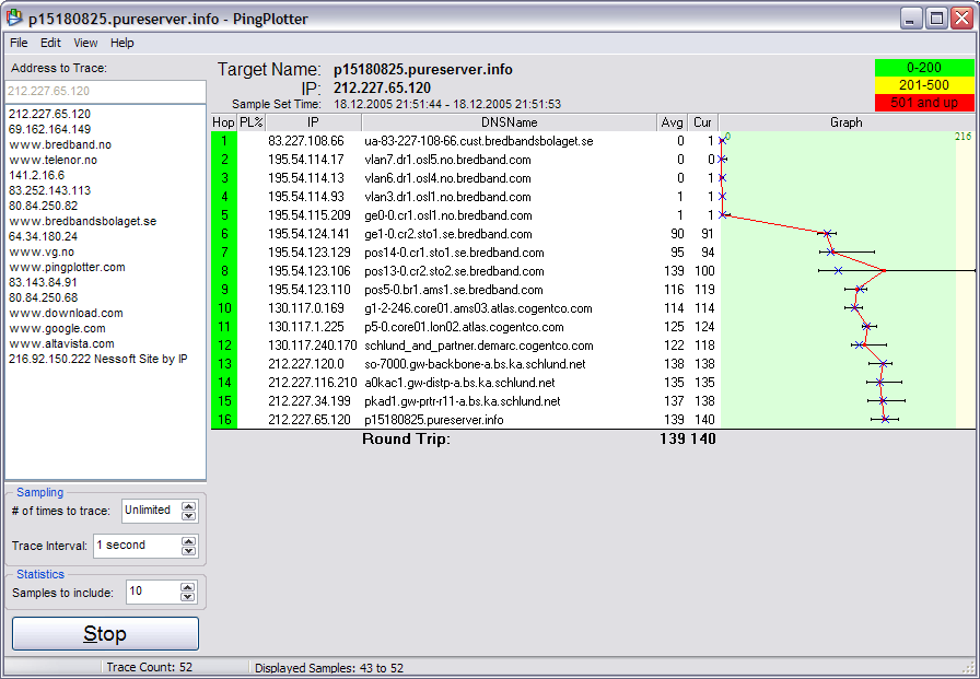

BolleKalle Skrevet 18. desember 2005 Forfatter Skrevet 18. desember 2005 (endret) Du har akkurat samme problem som meg. Pingen skyter i været så fort den når sverige, som skulle tilsi at enten har det blitt mange fler brukere den siste tiden, eller routes linja med brevduer over grensa (dårlig router), eller en kombinasjon av disse. Når du tar traceroute på mot en tilfeldig svensk server på dagen vil du se at latencyen vil være en brøkdel av det den er nå. Legger ved en trace av en tysk spillserver fra dagtid og nå: Endret 18. desember 2005 av HeRbie

BolleKalle Skrevet 18. desember 2005 Forfatter Skrevet 18. desember 2005 (endret) Nedetida nå nettopp var en omlegging av linja pga veibygging på Økern. Problemene startet for en del uker siden, da jeg merket at pingen over til utlandet + overføringshastigheten mot BBB ble merkbart dårlig utover kveldene. Det er routeren ge1-0.cr2.sto1.se.bredband.com som gjør skaden tydeligvis, den som tar trafikken over grensa. dizruptor: Ser ut som linja legges over atlanteren når du skal til nextgentel.com :!: Endret 18. desember 2005 av HeRbie
BolleKalle Skrevet 19. desember 2005 Forfatter Skrevet 19. desember 2005 Nytt fra BBF: Det er blitt oppdaget at det var en feil/brudd på nettet - som gjorde at trafikken ut mot Europa ble dårligere - dette da den blandt annet ble routet andre veier enn normalt. Det jobbes med å rette feilen og vi håper at alt er som normalt igjen ganske snart.
