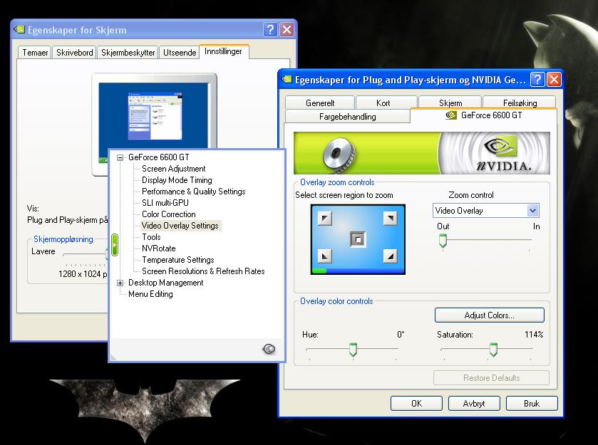

Visst du har nVidia ikonet nede i "system tray". Du kan der velge klon skjerm, da er det viktig at du velger riktig rekkefølge. Riktig rekkefølge er TVen først. Lurer på hvor mange ganger min broder har ringt meg og spurt om dette! :)
Kan du legge inn noen flere screens? Fra "Display Mode Timing" "Tools" Og gjerne inne på "Desktop Management". Er ikke sikkert det hjelper til så mye.. Men jeg vil bare vite hva som står der.. for å se om jeg kjenner igjen noe=) Kanskje det er bryet verdt?:)
