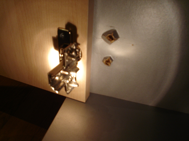

Har klart å rive ut den ene skruen som holder dørene på plass i skapet mitt (et fra skeidar), og tenkte jeg skulle fikse det. Det er sponplate (er 95% sikker) så det nytter ikke å bare skru inn skruen igjen, hullet er helt revet opp.
Noen som har noen tips til hvordan jeg kan fikse det lettest mulig? Jeg har trelim, går det ann å bare fylle hullet med trelim, la det tørke og skru skruen inn i limet?
Burde kanskje sette en plate over og bak som kan forsterke sponplata. Evt flytte hele hengslene litt opp og skru nye hull.
Bland trelim og sagmugg/ sagflis. Dette kan du fylle i hullene, men du burde se om du klarer å bytte plassering på hengslene.

Skal prøve å få til dette, det virket ganske smart. Men vet du hvor mye sagflis som må blandes i limet for at det skal funke?

Nå har jeg mine tvil om dette vil funke, men du kan jo prøve.
Det er ikke så nøye hvor mye du tar av hver, men pass på at det ikke blir for tørt. Klissete klump er perfekt konistens.
Personlig ville jeg gått for noen gjennomgående skruer med stoppskive eller flytte hengslen oppover.
Og neste gang: Kjøp kvalitet :)
