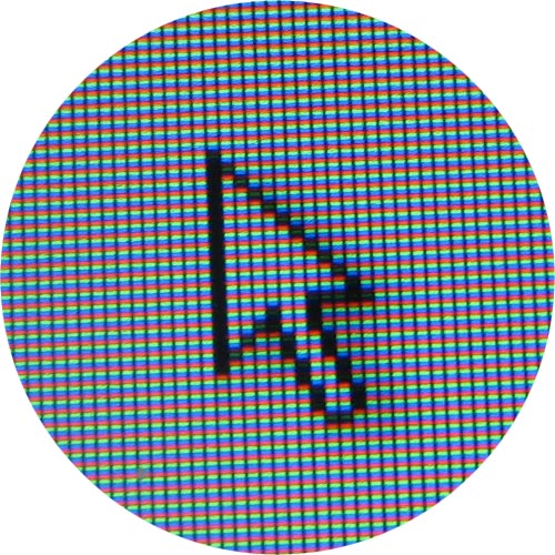

PS: La ved et bilde jeg tok for en tid tilbake. 1600x1200 20" LCD.
