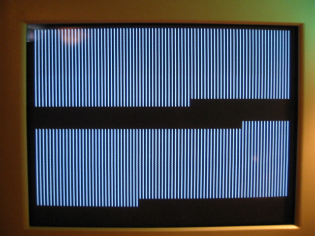

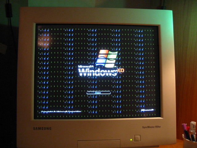

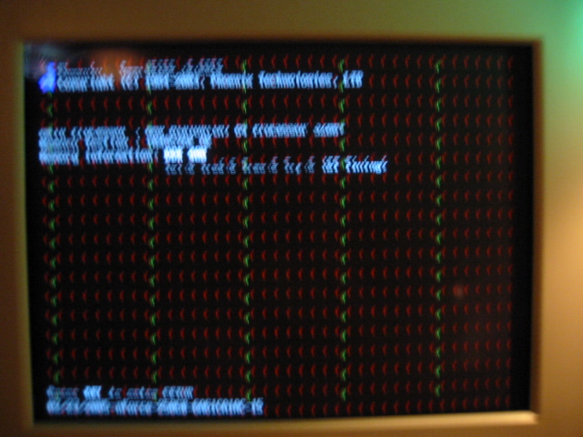

_oystein Skrevet 4. november 2005 Skrevet 4. november 2005 hei! jeg kjøpte meg en ny "brukt" pc her en dag for litt siden, men da jeg motok pcn viser det seg at skjermkortet er defekt. Det vil si at bildet kommer opp, men det er fult av striper og mønster på kryss og tvers av skjermen. Både før og etter windows starter opp. når windows starter opp er det 3 felt loddrett på skjermen som er helt fin mens resten av skjermen er "mongolid" Har prøvd å sette inn skjermkortet i en annen pc med samme resultat, prøvde også et annet skjermkort i den akutelle pc og da virket alt som det skulle. Er dette en defekt som kan komme av slag etc. i posten, eller kan det være at han som har sendt meg pcn har overklokket den og "sprengt" skjermkortet før han sendte den til meg? Det er en nokså stor Zalman (ettermontert) vifte på, så jeg regner med den har vært overklokket. kortet er et Radeon 9800 128mb kort. Noen som kan hjelpe meg med dette? Mvh Øystein Kjelsvik

Simen1 Skrevet 5. november 2005 Skrevet 5. november 2005 Om hun skal kjøpe nytt kort, hvilket kort bør hun gå for som er i samme ytelsesklasse ?Pris = max 1500,- norske (bor i sverige, så det betyr 2000 svenske.. =\ ) 5107466[/snapback] Prisene er i jevnt fall og et så gammelt kort som det der kan man nok matche i ytelse for ca en tusenlapp nå for tiden. Kanskje mindre også. (f.eks Radeon X1300 Pro) Trådstarter: Ja, det ser ut som en defekt GPU. Det kan kanskje fjerne problemet for en stund om du underklokker kortet. Defekten kommer neppe som følge av slag i posten, men kan komme av overklokking eller av manglende kjøling. (Eller av seg selv slik KjellwiZ sier). Hvis selger er helt sikker på at det ikke kommer av overklokking så kunne man i teorien reklamert på kortet. Dvs. hvis kjøleren ikke var skiftet ut.

_oystein Skrevet 6. november 2005 Forfatter Skrevet 6. november 2005 er jo ikke sikker på om kortet er softmoddet eller hva, det er jo ikke mulig å lese noe når jeg går inn i bios. så det er ikke så enkelt. er ikke psu da jeg har prøvd med en 400w. virker ikke ut som at kjøleren sitter så godt på, og det virker ikke som at det er kjølepasta mellom heller. men det har jeg ikke sjekket etter. skal ringe til fyren og kreve pengene tilbake. jeg tror det er et ati kort, men er ikke helt sikker
