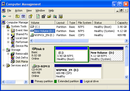

Hårek Skrevet 30. oktober 2005 Skrevet 30. oktober 2005 (endret) Holder på å undersøke diverse slike problemer, og har funnet ut hva som kan forårsake slikt. Du kan ikke formatere en System partisjon. Vanligvis skal C: være både en System og Boot partisjon, og som kjent kan man ikke formatere C: inne i Windows. Men noen opplever at man har separate Boot og System partisjoner. Har fått det til å skje ved følgende prosedyre: Utgangspunktet var en disk med C: og C: partisjon, begge var Primary. Så reinstallerte jeg Windows, og i installsjonsprogrammet fjernet jeg C: og lagde ny. Dermed ble C: en Boot partisjon og D: er System. Da kan jeg ikke formatere D:, får meldingen "Windows was unable to complete the format". Denne meldingen kommer umiddelbart hvis man velger Quick format, eller helt på slutten hvis man velger den vanlige. Det er altså bare inne i Windows formatering ikke virker. Du har lagt inn Windows på nytt, fra installasjonsprogrammet kan man jo gjøre hva man vil. Slik ser det ut i Disk Management: Endret 30. oktober 2005 av hårek
