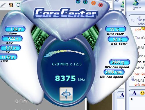

Gjest Slettet+9871234 Skrevet 31. oktober 2005 Skrevet 31. oktober 2005 (endret) ENDA en update: har funnet ut at FSB hastigheta ikke er stabil, den er satt på 167MHz, men nå hopper den opp og ned. Den var oppi 300 MHz på max så jeg, og var nedi 162 MHz på det laveste... Dette er ikke bra, og ingen av dere ser ut til å ville hjelpe Ser også at 3.3v ligger på 3.23, 5.0V ligger å hopper fra 5.0 til 5.3, +12V ligger på 11.73 er det normalt? volten stiger når FSB'en hopper oppi 100-og-helvete Endret 31. oktober 2005 av Slettet+9871234
Juke Skrevet 31. oktober 2005 Skrevet 31. oktober 2005 Jeg skulle gjerne kommet med noe konstruktivt her, men jeg har dessverre ingen forslag i dette tilfellet. Det høres jo ut som om det er hovedkortet ditt som forårsaker problemet, evt muligens at det er strømforsyningen som forårsaker ustabiliteter...? Har du mulighet til å teste en annen strømforsyning for sikkerhets skyld? Jeg mistenker vel og merke hovedkortet mest, forøvrig. Jeg vet hvor frustrerende slike ting kan være, sitter her med et skjermkort som mest sannsynligvis er defekt selv (et ATI X800XT). Bruker derfor en dinosaur av et skjermkort inntil videre, nærmere bestemt et første generasjons GeForce DDR (6-7 år gammelt eller deromkring).
Gjest Slettet+9871234 Skrevet 1. november 2005 Skrevet 1. november 2005 (endret) Spurte MSI techhelp om hjelp og de sa dette: Dear Sir, Thank you for contacting MSI Technical Support. We will try to help you from the following steps: 1. Unplug all the power supply cords and the hardware except CPU (with fan), one stick memory; but please replug memory; 2. Make sure good ventilation in the case, and check if CPU and CPU fan touch tightly. If possible, please use some silicon gel to improve heat dissipation. 3. Clear CMOS as described in the manual; 4. Boot system up and enter BIOS to load BIOS Setup Defaults; set the BIOS option 'Frequency/Voltage Control -> CPU FSB Clock' as the real value of you CPU & Save. Please refer to MSI CPU support; Once the issue persists, please update BIOS and driver to the latest version through MSI utility live update. Download from here. Please feel free to let us know if you still have any further issues or inquiries. Best regards, MSI Technical Support Putta mer kjølepasta på CPUen og den sank faktisk med nesten 20°C, men der hjelper lite når lyden klikker helt amok når jeg f.eks skal installere WoW. Har lagt merke til at det skjer oftest når HDD'en jobber. Får vel kjøpe ny PC siden dem ikke selger sånn hovedkort lengere, og nei, har ikke tilgang til en annen strømforskyning. EDIT: Fikk lyst å putte opp noe som kanskje kan vise at hovedkortet ikke er helt 100%. Endret 2. november 2005 av Slettet+9871234
