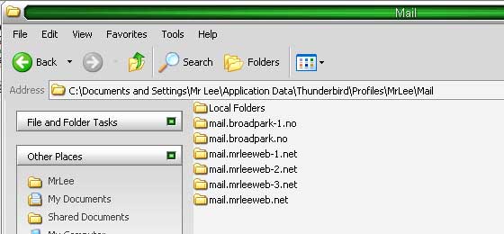

men for en eller annen bizarr grunn er Tbird folderen i "application data" på brukeren min på whopping 109MB?! W T F ? ? ?

btw, er det vanlig at det er så mange mapper når jeg bare har 2 kontoer jeg sjekker mail fra? det ser ut som duplikater for en eller annen grunn?
