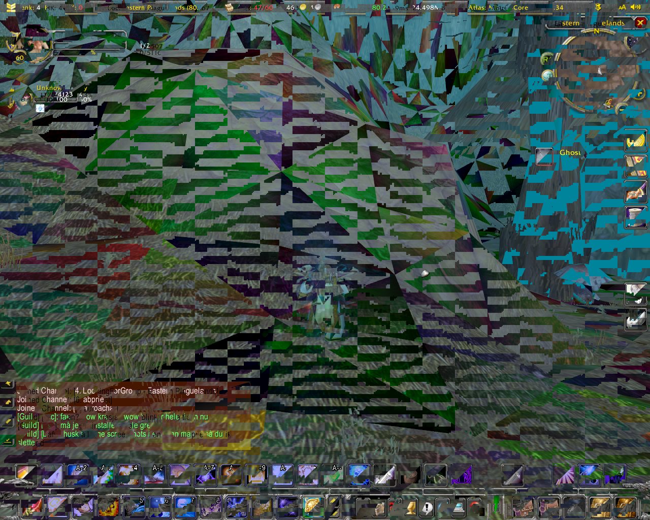

har restart, reinnstallert, oppdatert skjermkort, hovedkort osv.. men det hjelper ikke..
Her ser dere åssen problem jeg har, det skjedde igår.. pc crasha plutselig, etter det fikk jeg problem med graffikk

regner med du har prøvd og ta bort addons?
skjer det bare med WoW?
Hadde et lignende prob... bare lot pcen stå skrud av en dag å "pang" sa det og da funka alt igjen
har nettopp sjekket at problemet gjelder også i CS :( har tatt bort addons ja

Jeg vil tro det er virus eller at skjermkortet er ødelagt. Prøv først å formater pc'n (dvs installere ALT på nytt). Hvis det ikke blir bedre da, så ville jeg lånt et skjermkort av noen, og sett om det blei bedre da. Det er ikkenoe galt med wow, siden du har prøblemer med CS også. Kan være directx som har slått seg vrang, men en format vil fikse dette.
Ser ut som skjermkortet ja. Prøv først å spille med kabinettdøren åpen for å få ned temperaturene. Hvis ikke det hjelper sjekker du med et annet skjermkort eller prøver ditt skjermkort i en annen maskin.
har formateret.. det hjelper ikke, skjermkortet er fucka?

Kanskje det,ja! Skjedde sånn med meg før skjermkortet døde. :(
merkelig at pcen funker fint i "hverdag handling" som msn, internett osv.. er noob :p har klaget til netshop.. håper at det ordner seg

Det er nok fordi msn og alt det der ikke kjøres i 3d

Skjermkort bruker bare 0,2% elns på å lage 2D, og det kan være skader på andre deler av skjermkortet, som karnskje prosseserer 3D grafikk. Har du prøvd andre spill en WoW og cs? Er det bare Direktx spill som ikke funker, eller er det slik på alle spill uansett?
Dumt spørsmål kanskje, men har du sjekket om kortet sitter jevnt og godt i sloten? Jeg har et kort som ikke sitter godt (selv om det er skrudd fast), og jeg får av og til artifacts når jeg dulter borti maskina. Du kan jo prøve å rikke litt på det med maskina i gang og se om noe endrer seg på skjermen.
