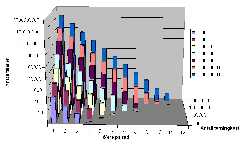

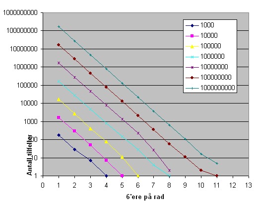

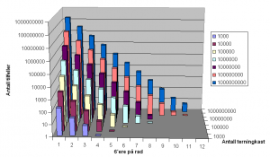

Simen1 Skrevet 7. november 2005 Skrevet 7. november 2005 (endret) Takk for rådataene Paddington. Her er diagrammet jeg tenkte på. X-aksen er antall 6'ere på rad Y-aksen er antall terningkast totalt (en farge = et gitt antall terningkast) (logaritmisk) Z-aksen er antall tilfeller der det gitte antall 6'ere på rad forekom. (logaritmisk) En liten analyse av resultatet: Hver av fargene ser ganske så linære ut i det logaritmiske diagrammet. Hvis du følger samme farge så synker verdien med ca 6 for hver stolpe man går mot høyde. Legg også merke til at for hver farge man går bakover i diagrammet (10 ganger flere terningkast) så øker antall treff med ca 10. Det er lett å forestille seg hvordan diagrammet vil fortsette bakover, oppover og til høyre hvis man fortsetter å kaste terningen 10^10 antall ganger, 10^11, 10^12 ganger osv. Man vil hele tiden øke antall tilfeller med ca 10 ganger. Det antallet ganger man får f.eks 12 6'ere på rad er statistisk en dråpe i havet i forhold til antall kast, men det er likevel praktisk sansynlig hvis man i praksis får kastet nok kast. Edit: Jeg la til ennå en fremstillingsmåte. Endret 7. november 2005 av Simen1

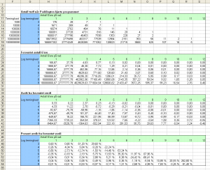

Simen1 Skrevet 7. november 2005 Skrevet 7. november 2005 (endret) Her er litt mer om variasjonene. Legg merke til avviket fra de forventede verdiene. Endret 7. november 2005 av Simen1

Simen1 Skrevet 7. november 2005 Skrevet 7. november 2005 kan du for ordens skyld vise formelen du har brukt for å regne ut forventet antall kast for et gitt antall terninger?5119204[/snapback] Jeg har gjort det enkelt: Forventet antall 6'ere = 1/6 av totalt antall kast, antall "66" = 1/(6^2) av totalt antall kast osv.
