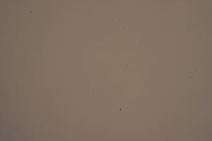

notnA Skrevet 19. oktober 2005 Skrevet 19. oktober 2005 (endret) Har i det siste vært plaget med litt rusk på bilder med liten blenderåpning. Det virker som om rusket ligger inne i selve objektivet. Jeg kan se deler av fragmentene med det blotte øye nåre jeg ser inn i objektivet (bakdelen). De er ikke synelige på "fremsiden" av objektivet, som jeg har renset. Tviler og på at det er støv på selve bildebrikken siden jeg kan se deler av rusket i objektivet. Om det skulle vise seg å være rusk inne i selve objektivet, er det mulig å fikse hos en fotoforhandler eller hjemme? Noen som har erfaringen på området? Vedlagt bilde er tatt ved F.36 Endret 19. oktober 2005 av notnA
El Bajong Skrevet 21. oktober 2005 Skrevet 21. oktober 2005 Har i det siste vært plaget med litt rusk på bilder med liten blenderåpning. Det virker som om rusket ligger inne i selve objektivet. Jeg kan se deler av fragmentene med det blotte øye nåre jeg ser inn i objektivet (bakdelen). De er ikke synelige på "fremsiden" av objektivet, som jeg har renset. Tviler og på at det er støv på selve bildebrikken siden jeg kan se deler av rusket i objektivet. Om det skulle vise seg å være rusk inne i selve objektivet, er det mulig å fikse hos en fotoforhandler eller hjemme? Noen som har erfaringen på området? Vedlagt bilde er tatt ved F.36 5030273[/snapback] Dette minner VELDIG om det problemet jeg hadde. Jeg trodde også problemet lå inni objektivet, men det viste seg å være skit på bildebrikken. Jeg kunne se små støvpartikler inne i objektivet, men det var altså ikke disse som skapte problemet. Om mulig bør du prøve å sette på et annet objektiv for å teste med det (om du ikke har et selv, kan du kanskje låne ett hos noen?). Løsningen for meg ble å betale en lokal fotobutikk 50 kroner for en kjapp rensing av sensoren, etter det var det ikke noe problem lenger.

Kristallo Skrevet 22. oktober 2005 Skrevet 22. oktober 2005 Hadde nok vært greit å teste med et annet objektiv også for å være sikker, men har desverre ingen andre selv, eller venner med passende objektiver. Du kan teste det uten objektiv ved å bruke en liten lyskilde på god avstand eller lage et lite hull i noe som du holder foran kameraet. Jeg har laget et lite nålehull i dekselet som var på kameraet for å beskytte det mot støv for å ta bilder uten objektiv. Det som er av støv på brikken vises meget godt med den metoden.

the_fire Skrevet 8. november 2005 Skrevet 8. november 2005 Kan si at jeg har akkurat samme problem. Har ett Canon EOS 350D med kit-objektiv. Det er veldig irriterende. Tror det ligger rusk på sensoren, siden det hjalp å blåse litt på den med en sånn blåsesak. Skal dra innom fotobutikken hvor jeg kjøpte den for å se om de kan gjøre en bedre rensing av sensoren. Ellers må jeg kjøpe ett rensesett fra en eller annen internettbutikk. Noen ideer til hvordan?

Snappahed Skrevet 5. desember 2005 Skrevet 5. desember 2005 Jeg hadde akkurat det samme problemet med min eos 20D. Jeg kjøpe en sånn blåsebelg, stilte lukkertiden på 20sekunder uten linsa på, og blåste inn i sensoren. Funka som bare det. Blåsedingsen kostet 49 kroner, så da sparte jeg 1 krone (eller 249 kroner, hvis man må betale 300 kroner)

Litejk Skrevet 5. april 2007 Skrevet 5. april 2007 Slik har jeg det på min sensor. Mine støv vil vise bedre enn dine på bilder, men bryr jeg meg? Nei. Man tar aldri bilder på så høy blender ( ikke jeg i alle fall) så hvorfor bry seg, og så tar det 2 sek å fjerne i ps

MrLee Skrevet 5. april 2007 Skrevet 5. april 2007 ta ett bilde av noe som vil gi høy kontrast mot evt. støvkorn (en hvit vegg feks.) så er det bare å gå i gang med å se etter svarte flekker slik som på bildet litejk la ut...
PorridgeHaus Skrevet 6. mai 2007 Skrevet 6. mai 2007 set your camera to shoot at f/22 set it to manual focus focus on infinity take a pic of something light colored like the sky, a white wall, a white computer screen take the pic into photoshop open up the curves dialog box click on 'auto' voila
