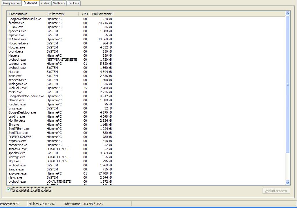

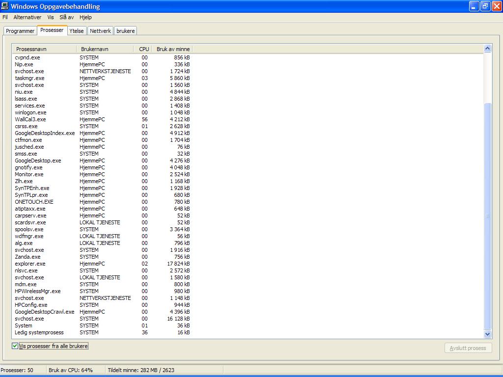

jdmonstad Skrevet 22. oktober 2005 Forfatter Skrevet 22. oktober 2005 eldavid: Her er Print Screen av prosessene mine: se vedlegg Ble nødt til å legge ut to bilder for å få plass til alle prosessene. På forhånd tusen takk! Mvh Jon D.
Bols Skrevet 22. oktober 2005 Skrevet 22. oktober 2005 eldavid: Her er Print Screen av prosessene mine: se vedlegg Ble nødt til å legge ut to bilder for å få plass til alle prosessene. På forhånd tusen takk! Mvh Jon D. 5043979[/snapback] Uten at jeg har gått i dybden, så ser det ut som om du bør avinstallere WallCal3 snarest mulig. To etterfølgende samples med ca. 50% cpu betyr at den sannsynligvis er årsaken til problemet.
mkon Skrevet 22. oktober 2005 Skrevet 22. oktober 2005 (endret) Oi oi!! Der var det mange prosesser. Du har slik ca 30 for mye, og mye av det er unødvendig og litt spyware. Man trenger ca 14 prosseser for at windows skal fungere, og legg på et par til for brannmur/antivirus. Legg inn windows på nytt med minimalt programmer som legger seg ii minnet, det er litt mer arbeid om du sett deg ned i reg,services og msconfig for å fikse det Og du bruker IE og ikke firewall ikks? Endret 22. oktober 2005 av darkz
ATWindsor Skrevet 22. oktober 2005 Skrevet 22. oktober 2005 Oi oi!! Der var det mange prosesser. Du har slik ca 30 for mye, og mye av det er unødvendig og litt spyware. Man trenger ca 14 prosseser for at windows skal fungere, og legg på et par til for brannmur/antivirus. Legg inn windows på nytt med minimalt programmer som legger seg ii minnet, det er litt mer arbeid om du sett deg ned i reg,services og msconfig for å fikse det Og du bruker IE og ikke firewall ikks? 5044084[/snapback] Nesja, 50 prosesser er jo akkurat passe Kanskje ikke på en bærbar men... AtW
mkon Skrevet 22. oktober 2005 Skrevet 22. oktober 2005 Passe du liksom Er FOR mye uansett det gitt. Mye som går og durer slik at cpu og ram blir belastet, er jo tross alt nok at windows gjør slik
ATWindsor Skrevet 22. oktober 2005 Skrevet 22. oktober 2005 Passe du liksom Er FOR mye uansett det gitt. Mye som går og durer slik at cpu og ram blir belastet, er jo tross alt nok at windows gjør slik 5044114[/snapback] Jeg er ikke enig i at det er for mye, har kjørende det jeg synes jeg trenger av programmer, og CPUen min er ikke ahrdt belastet, og jeg har plenty av ledig ram. Men det er litt på siden av saken, jeg er enig i at det antaklig er for mye for en bærbar. AtW
mkon Skrevet 22. oktober 2005 Skrevet 22. oktober 2005 Mente vel også litt utifra bilde som vist da det var mye jall der som ikke akkurat var nyttige programmer
eldavid Skrevet 22. oktober 2005 Skrevet 22. oktober 2005 Du har ikke spyware så langt jeg kan se men noen av prossessene virket noe unødvendige som wallcal3.exe (alle di googlegreine og). Ellers, få deg et nytt antivirus, norton gjør det den skal, men så altfor mye i tillegg. Uansett ville jeg prøvd å få ned antall prossesser ned i ca 40, dette hjelper ikke prossessoren særlig (med mindre du har spyware), men minnet vil gå raskere. David
