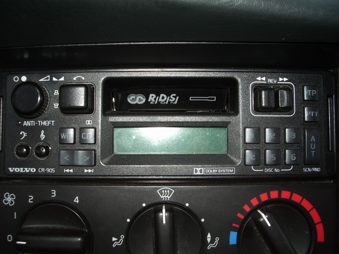

trondbue Skrevet 17. oktober 2005 Skrevet 17. oktober 2005 (endret) Har en 1996 Volvo 460 med original Volvo CR-905 radio og kasettspiller med cd skifter. Denne har sikkert stått i originalt siden 1996. Synes det er helt grei lyd i denne når jeg høre på CD, og siden den har CD skifter også som sikkert ikke vil virke med en ny bilstereo vil jeg gjerne beholde denne. Regner med det er Stereo radio på denne, siden det står at det kreves gode radioforhold for stereomottak i bruksanvisningen. Men tror den spiller veldig mye av tiden på mono, og av og til på stereo når radiofoholdene er veldig gode. Lurer derfor på om det er mulig å få tak i ett eller annet som gjør at jeg vil få bedre radiosignaler og derfor mer stereo lyd? Vil det f.eks hjelpe med en antenneforsterker fra Biltema? Antennen som står på nå er den samme som da den var ny, en 1 meter lang pisk som ikke kan skyves sammen. Kan det være dårlig antenne? Radioen er veldig god når det gjelder å ta inn signaler, har radiosignaler uten skurring der andre biler ikke får inn noe i det hele tatt. Men tror den krever veldig mye for å gå over til stereo lyd. Har ikke noe ikon som viser om det er stereo eller mono signal, og tror heller ikke jeg har noen knapp til å stille mellom det. Er et bilde av radioen under her. Endret 17. oktober 2005 av trondbue

trondbue Skrevet 18. oktober 2005 Forfatter Skrevet 18. oktober 2005 Antennen er montert på venstre siden av bagasjelokket. Stikker jo et godt stykke over taket. Radioen får inn radiosignaler alverdens plasser når den spiller mono, mange plasser der ikke andre radioer får signaler når de spiller mono. Men skulle gjerne hatt stereolyd oftere og flere plasser. Andre biler jeg har kjørt har stereosignal flere plasser, men har jo radio lyd overalt da. Men noen muligheter for å få bedre signaler slik at den går på stereo oftere? Vil det ikke hjelpe noe med antenneforsterker?
