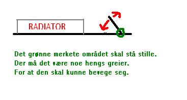

Servo e.l som løfter e LCD-display opp av kabinett
har funnet noe snadder som kanskje kan brukes. Fant ikke endebrytere, men de selges på clas
Motoren er på 24V men jeg prøvde den ned på 7V uten noe problem. Sterk er den også.
Du kan få motoren og rammen med tannhjul som den sitter på, gjør det sikkert lettere å få til noe.
Ser genialt ut det der!! Ja. det kommer til å hjelpe MYE :yes:
( Utrolig takknemelig :!: )
Hvor har det egentilg vært ?
Hva gjør hele greia ?

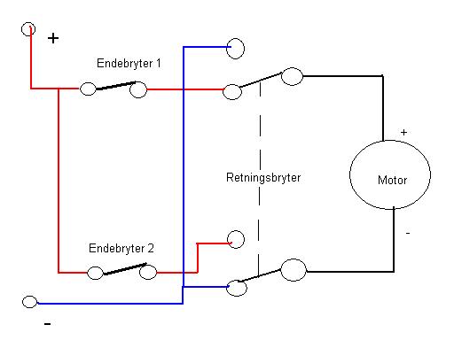

Kommer snart med forslag på koblingskjema til motoren, etter ønske
om jeg måtte si det selv, så er dette en meget elendig tegning.... men kanskje den kan hjelpe.
Skal forklare:
Endebryter er to slike og retningsbryteren er en slik 2-polet veksling til-til. På retningbryteren bruker man de to i midten til motoren, og så + og - på sidene, men på motsatt side i forhold til hverandre... øøøøh.... jah... :ermm: Lager en tegning på den også.
Tankegangen er at man velger om panelet skal gå opp eller ned med bryteren.
La oss tenke oss at slik som tegningen er no, går panelet opp. Når panelet er kommet på topp, treffer det endebryter nr 1 og motoren vil stoppe. Endebryteren er normalt lukket, det vil si at den åpner (skrur av) når den blir påvirket/trykkt ned.
Når man skifter posisjon på bryteren, bytter man om + og - på motoren, og siden endebryter 2 ikke er påvirket, vil panelet begynne å gå nedover. Når panelet er kommet ned til ønsket posisjon, treffer den endebryter nr 2 og motoren stopper igjen.
Man må tilpasse endebryterene slik at de blir påvirket når panelet er i den posisjonen man ønsker.
Er nokk hundrevis av andre måter å løse dette på..... Dette er vel en forholdsvis enkel krets uten elektronikk og andre fancy duppeditter. Kom gjerne med korreksjoner :thumbup:

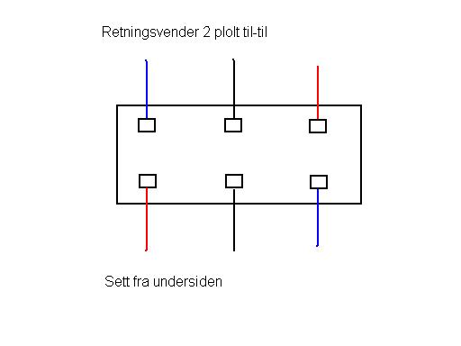

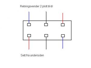

her er retningsvenderen sett underfra. De blå kobles til felles minus og de rød kobles til felles pluss i gjennom hver sin endebryter. De to svarte i midten går til + og - på motoren
Når du sier til/til antar jeg at det er en bryter med "to hakk" alså at det er som on/off.
Men jeg har noen brytere hjemme som er til/fra/til hadde ikke det gått ann å buke den. Da slipper jeg å dra til clasohlson å kjøpe ny bryter :p
Bare lurer, er ikke stor problem om det ikke funker med den bryteren jeg har.
Men jeg skjønte ikke helt den føste tegningen din.
Men jeg fikk litt bedere intrykk om hvordan det skal være.
Jeg har skrevet noen få spørsmål på tegningen din:

til til vil si at den ikke kan stå i midtposisjon, til fra til kan godt brukes.
Trenger bare en sikkring på +
