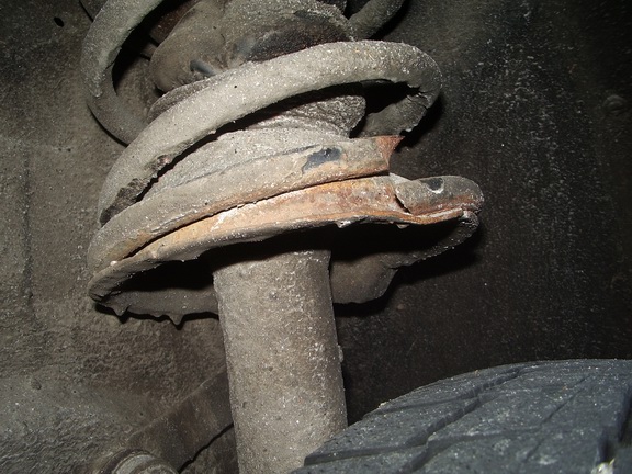

Oppdaget i dag at fjæra på venstre side foran var knekt. Tror nok den har vært slik helt siden jeg kjøpte bilen i mars. Har hele tiden vært slik at hvis jeg svinger skarpt mot høyre i litt høy fart (70+), så virker det som den plutselig vil svinge enda mer og jeg må holde igjen i rattet. Kjenner den trekker litt i rattet. Kan dette komme av den knekte fjæren på venstre side? Er bare i skarpe høyresvinger i høy fart jeg merker det. Men må jo få byttet denne fjære ganske kjapt, og har en uke ferie nå, så passer bra da. Men er det veldig vanskelig å bytte fjærene foran slik at jeg må sette den inn på verksted, eller kan jeg klare å bytte de selv? Hvor lang tid bør jeg regne på det? Hva slags fjærer bør jeg kjøpe til den? Nå sitter det originale fjærer på den. Vet ikke om det er forskjell på Turbo og vanlig, men er jo en original Turbo bil. Noen som har peiling på hvor mye det vil koste for originale nye? Må vel bytte på begge sider foran eller? Noen som har gjort dette og kan si ca hvor vanskelig og hvor mye jobb det er? Legger ved ett bilde av den knekte fjæren.
PS: Er det forresten dumt av meg å kjøre med den slik den er nå? Er det noe som vil ta skade av det?
Er en enkel reperasjon. Men du trenger fjærklemmer til og demontere fjærbenet. Det får du hos en bilrekvesita forhandler. Koster vel en 200-250 kroner. Annbefaler deg og bytte fjærer på begger sider og bytt dempere i samme slengen.
Ok, så jeg bør helt bytte demperene også? Disse koster vel en god del mer enn bare fjærene. Noen grunn til at jeg bør bytte de samtidig, eller bare det at de sikkert er utslitt? Bilen har bare gått 115000 km, så er det ikke litt tidlig å bytte dempere også da eller? Vet ikke hvor lenge de normalt varer. Ser det koster 119 kr for ett par fjærspennere på biltema.
Du tar ikke jobben med fjærene uten å ta demperne samtidig... Sånn er det bare ;) Er sikkert på tide med et par nye alikevel. Koster deg vel omtrent 2500,- i deler og et par hunder i klemmer. JObben er enkel, men hvis du ikke har gjort det før er det greit å få litt hjelp. Sett på fjærer med orginal høyde, så slipper du det senke tullet :D Sikkert litt gørvre fjærer/dempere på turboen.

Ja - og nei. Det kommer litt an på hvor mye du har skrudd før....her er det jo stort sett snakk om ganske grove saker (boltene som holder fjærbeina på plass) Er du erfaren vet du sånn cirka hvor hardt du bør trekke til.
Uansett, en momentnøkkel er en livs-investering, så du kan like godt kjøpe den nå. Ikke kjøp den billigste du finner, bruk gjerne fra 2- 300 og opp.
Så bør du sjekke om du trenger spesialnøkler for å løsne det øverste fjærbeinlageret (husker ikke hvordan det ser ut på bilen din) du må sannsynligvis holde selve demperstanga når du skal løsne mutteren - på gamle dempere kan du bruke ei feit rørtang, men ikke på nye, da skader du demperen. Du må vel ha ringnøkler og unbrako, tenker jeg.

Orginale fjærer til 460 er ca 735,- pr stk
Orginale dempere 460 er ca 1070,- pr stk demperne er ikke like på h og v side.
Det er 2 bolter nederst på fjærbeinet.
Det er 3 mutre på toppen.
Det er 1 mutter på stabstagget "hundebeinet"
Det er 1 mutter Stor på selve demperen.
Det er ikke vansklig om en har verktøy.

Det siste du demonterer er den store mutteren på toppen, men da SKAL fjærklemmene være montert og spent opp.......
om du skulle "glemme" klemmene ved det punktet så skal jeg Love deg at du får VONDT
