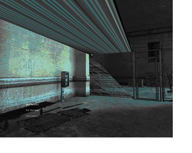

Corrupt grafikk i spill med 9800 pro

Ser ut som det er HL2 har vært en del problemer med dette i det siste, ser du har 9800 pro så det er mulig du må sette ned til direct x 8 .
Om det er slik i alle spill kan du glemm det.
Tror nokså sikkert at ditt problem skyldes for høy temp på kortet eller korrupt driver.
Løsning;
1) Åpne kabinettet og lukk opp vinduet slik at kald luft kommer inn i rommet.
2) Last ned nyeste driver, avinstaller den gamle, restart maskinen, innstaller ny driver.
Om "temp-løsningen" funker, må du sørge for bedre utlufting av kabinettet, ellers blir det kaldt i løpet av vinteren :-)
