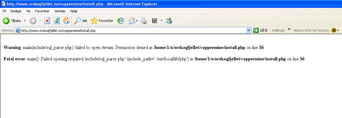

pgdx Skrevet 27. september 2005 Skrevet 27. september 2005 Hva er det jeg kunne jort feil? Når jeg la opp cutenews fikk jeg ikke noen problemer... Det som kommer opp er at siden ikke kan visen, som om den ikke er der i det hele tatt. Da er ikke filen der. Er du sikker på du har skrevet mappen korrekt? At banen er helt nøyaktig det samme som på serveren? Du har vel ikke lastet opp Coppermine-mappen i en annen mappe? Store/små bokstaver i orden? Har du lastet den opp til /coppermine/coppermine ?

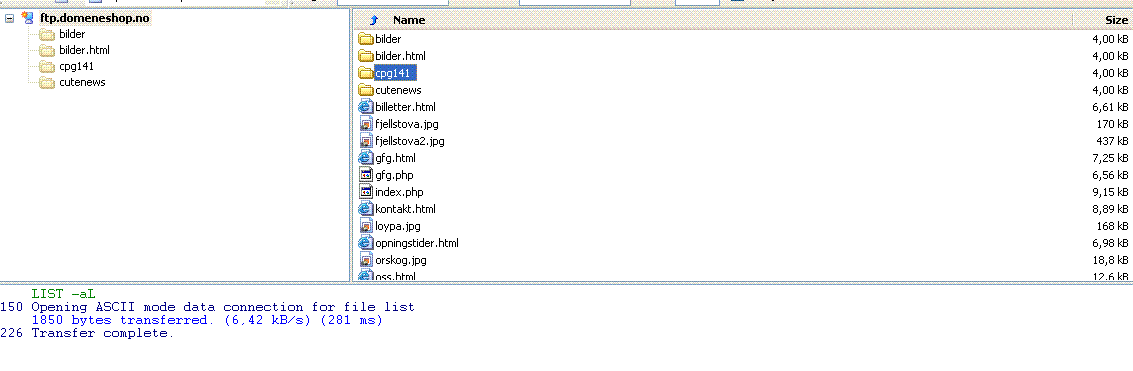

Smikken Skrevet 27. september 2005 Forfatter Skrevet 27. september 2005 Hva er det jeg kunne jort feil? Når jeg la opp cutenews fikk jeg ikke noen problemer... Det som kommer opp er at siden ikke kan visen, som om den ikke er der i det hele tatt. Da er ikke filen der. Er du sikker på du har skrevet mappen korrekt? At banen er helt nøyaktig det samme som på serveren? Du har vel ikke lastet opp Coppermine-mappen i en annen mappe? Store/små bokstaver i orden? Har du lastet den opp til /coppermine/coppermine ? Jeg lastet det ned. Da kom det ned en zippet mappe med en mappe inni. Den mappen som låg inni den zippa mappa kopierte jeg rett inn på smart.ftp. Altså den ligger ikke under noen andre mapper. Men den mappen som ligger der inne heter; cpg141 da... for det er det samme navnet som mappen var fra før. Legger ved et bilde med eksempel på hvordan det ser ut nå.
Smikken Skrevet 27. september 2005 Forfatter Skrevet 27. september 2005 (endret) Jeg prøvde også å forandre denne mappen til coppermine navnet. Men da fikk jeg bare opp dette: Sjekk bildet Endret 27. september 2005 av Smikken
pgdx Skrevet 27. september 2005 Skrevet 27. september 2005 Okey, så nå ligger alt under mappen /coppermine, altså. Det kan virke som noe rettighetsgreier. Prøv å gå inn i SmartFTP og sette rettighetene til 777 (ja, det er ikke nødvendig, men det er lettere å sjekke feil) på mappen /coppermine/include med undermapper.

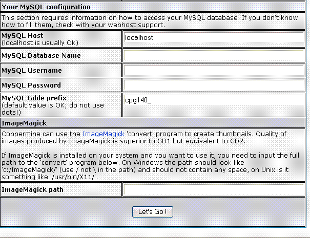

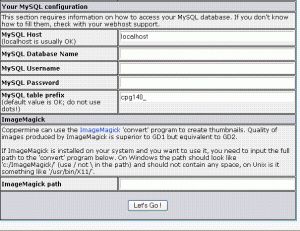

Smikken Skrevet 27. september 2005 Forfatter Skrevet 27. september 2005 (endret) Okey, så nå ligger alt under mappen /coppermine, altså. Det kan virke som noe rettighetsgreier. Prøv å gå inn i SmartFTP og sette rettighetene til 777 (ja, det er ikke nødvendig, men det er lettere å sjekke feil) på mappen /coppermine/include med undermapper. Det var nok det som var feilien... Men så er det installasjonen... hva skal jeg sette inn her? I de tomme rutene? Jeg får opp dette; ERROR "Could not create a mySQL connection, please check the SQL values entered MySQL error was : Can't connect to local MySQL server through socket '/tmp/mysql.sock' (2) -------------------------------------------------------------------------------- The installer can not find the 'www.orskogfjellet.no/coppermine/images/' directory you have specified for ImageMagick or it does not have permission to access it. Check that your typing is correct and that you have access to the specified directory." Endret 27. september 2005 av Smikken
Arve Systad Skrevet 27. september 2005 Skrevet 27. september 2005 Har du tilgang til en MySQL server? Veit du i det heile tatt kva MySQL er?
potetskrell Skrevet 27. september 2005 Skrevet 27. september 2005 Det første du må gjøre er å bruke kontrollpanelet ditt (sett at du har et) for å lage en database og eventuelt en bruker til denne samt passord. Ofte er det slik at du kun har en bruker og et passord til alle databsene. Bruk da disse. (slik info finner du garantert på nettsidene til webhosten din). Deretter finner du også ut hvilken host du skal bruke. Dette trenger ikke være localhost, men du kan jo prøve på det. Så skjer resten av seg selv.
diversity Skrevet 28. september 2005 Skrevet 28. september 2005 (endret) Jeg fikk en ekstern en på www.freesql.org ... Funker litt Endret 28. september 2005 av diversity
Smikken Skrevet 28. september 2005 Forfatter Skrevet 28. september 2005 Har du tilgang til en MySQL server?Veit du i det heile tatt kva MySQL er? Nei, for å være heilt ærlig så vet jeg ikke i det hele tatt hva jeg skal gjøre. Kan noen vise meg punktvis? Eller forklare det? -Takk
potetskrell Skrevet 28. september 2005 Skrevet 28. september 2005 Har du tilgang til en MySQL server?Veit du i det heile tatt kva MySQL er? Nei, for å være heilt ærlig så vet jeg ikke i det hele tatt hva jeg skal gjøre. Kan noen vise meg punktvis? Eller forklare det? -Takk Vi du sier hvem som hoster (hvem du har wegbhotell hos) sida di kan jeg si veldig mye mer.
Smikken Skrevet 28. september 2005 Forfatter Skrevet 28. september 2005 Har du tilgang til en MySQL server?Veit du i det heile tatt kva MySQL er? Nei, for å være heilt ærlig så vet jeg ikke i det hele tatt hva jeg skal gjøre. Kan noen vise meg punktvis? Eller forklare det? -Takk Vi du sier hvem som hoster (hvem du har wegbhotell hos) sida di kan jeg si veldig mye mer. ftp.domeneshop.no Meir?
potetskrell Skrevet 28. september 2005 Skrevet 28. september 2005 Har du tilgang til en MySQL server?Veit du i det heile tatt kva MySQL er? Nei, for å være heilt ærlig så vet jeg ikke i det hele tatt hva jeg skal gjøre. Kan noen vise meg punktvis? Eller forklare det? -Takk Vi du sier hvem som hoster (hvem du har wegbhotell hos) sida di kan jeg si veldig mye mer. ftp.domeneshop.no Meir? Da foreslår jeg at du bruker to sek på å lese dette.
Smikken Skrevet 28. september 2005 Forfatter Skrevet 28. september 2005 Har du tilgang til en MySQL server?Veit du i det heile tatt kva MySQL er? Nei, for å være heilt ærlig så vet jeg ikke i det hele tatt hva jeg skal gjøre. Kan noen vise meg punktvis? Eller forklare det? -Takk Vi du sier hvem som hoster (hvem du har wegbhotell hos) sida di kan jeg si veldig mye mer. ftp.domeneshop.no Meir? Da foreslår jeg at du bruker to sek på å lese dette. Flott, har fått aktivert den nå. Skal få passord og slikt på e-mail innen 2 timer. Men der står da alt jeg skal fylle inn? Og etter det kommer alt til å gå av seg selv?
