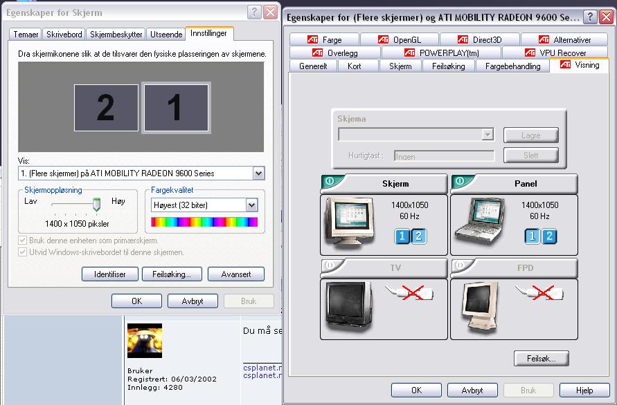

JohndoeMAKT Skrevet 23. september 2005 Skrevet 23. september 2005 Endre signaltypen hørtes ut som et godt tips. Kunne jeg bedt deg om å ta bryet og fortelle meg hvordan jeg gjør det?? Det blir vanskelig med mindre du forteller hvilken chipprodusent du har (ATI/nVidia), om du har installert ATI CC. Jeg har selv ATI skjermkort med litt over et år gamle drivere, så det kan godt være at mine screenshots ikke vil være identisk til det du får se, men dersom du har ATI skal jeg se om jeg kan ta et par screenshots.
grukk Skrevet 23. september 2005 Forfatter Skrevet 23. september 2005 Den er innstilt på pal- d (alternativene er pal h, i og m). Ved f.eks. pal i, manglet en stor firkant på tvèn.
JohndoeMAKT Skrevet 23. september 2005 Skrevet 23. september 2005 Jeg tror det er PAL-B/G som er det vanlige i Norge. Når det gjelder "signaltype composite" så ser det ikke ut som om det valget er på ATI sine kort. Jeg har selv ikke brukt TV-OUT på et par år, men husker at det alltid var løsningen tidligere.
