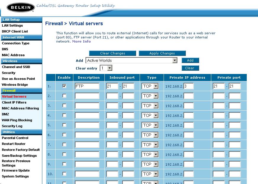

Har sett igjennom routerinnstillingene, men det ser ikke ut som om jeg kan forwarde noe som helst der... Har en Belkin router.
F828
Du kan garantert forwarde porter i ruteren din, da det er helt standard funksjonalitet. Noen ganger kan det hete noe annet slik som "virtual servers" eller lignende. Sjekk i manualen, eller se på http://www.portforward.com (hvis ruteren er med på lista der).
Når jeg nå forsøker å logge meg på FTP-serveren, får jeg beskjed om at "tilkoblingen til xxx.xxx.xx.xx (som er min ip) ble avvist.....
Hva gjør jeg galt da? -
Om jeg logger meg på serveren med den lokale ip`n som adresse fra en av PC`ne i nettverket, går jeg rett inn.
