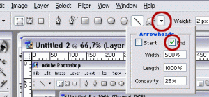

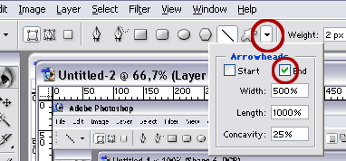

Yankes Skrevet 5. mars 2007 Skrevet 5. mars 2007 Jeg vet ikke om dette er rett plass og poste dette, men jeg prøver Jeg har et lite problem i photoshop, Line Tool'en min har plutselig blitt en pil Og ja, jeg har på Line Tool og ikke Custom Shape Tool! Har laget et 100x100px bilde her for å vise dere, har på Line Tool, weight er 2px og mode er screen!
the_fire Skrevet 5. mars 2007 Skrevet 5. mars 2007 Jeg vet ikke om dette er rett plass og poste dette, men jeg prøver Jeg har et lite problem i photoshop, Line Tool'en min har plutselig blitt en pil Og ja, jeg har på Line Tool og ikke Custom Shape Tool! Har laget et 100x100px bilde her for å vise dere, har på Line Tool, weight er 2px og mode er screen! 8082304[/snapback]
