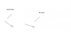

Var på EU kontroll (fikk godkent bilen takk og lov) men han som utførte kontrollen minte meg på at clutchen var dårlig og burde skiftes ut. Bilen kan faktisk igangsettes i 4 gir uten at motoren kveles. Samt at det enkelte ganger foekommer en slags slurre/surre lyd fra motoren når bilen igangsettes i 1 gir og clutchen skal slippess. Samt at clutchen ikke skiller tannhulene (dere bilteknikere vet hva jeg snakker om) i midten men nesten helt på slutten. Legger ved et bilde jeg.
Jeg har nå bestilt en service time og de skal skifte ut clutchen, på service, men siden det er en liten stund til dette lurer jeg på om noen vet om det virkeligt er på tide å skifte ut clutchen eller kan denne utnyttes litt til. Da dette koster 6k, men må den skiftes så må den gjøres da jeg har hørt at forhulene kan slutte å bevege seg (har forhjulsdrift) mens bakhjulene beveger seg hvis clutchen takker for seg.

Clutchen "begynner" ikke å bli dårlig når du kan ta i gang på fjerde uten at bilen stopper. Da er clutchen "ferdig" for å si det sånn, med mindre du har justeringsmulighet slik at du kan utnytte den ei stund til.
At man ikke klarer å kvele bilen i 4.gir trenger ikke bety at clutchen er oppbrukt før man rekker å si jordbær. Er du forsiktig og bruker clutchen med måte holder den sikkert ei uke eller to til. Men da må man slure minst mulig og moderere gasspådraget slik at clutchen ikke blir unødvendig anstrengt. Slurer du mye med clutchen blir clutchen varm, og en varm clutch vil oppføre seg som en utslitt clutch. Problemet blir altså værre jo varmere clutchen blir.
Det verste som skjer er jo at clutchen (og framdriften) forsvinner og du må dytte/trille/slepe bilen hjem. Drivhjulene vil ikke låse seg, men bilen vil oppføre seg som om den hele tiden stod i fri :)
