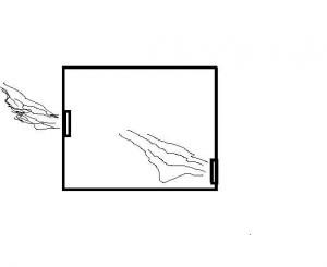

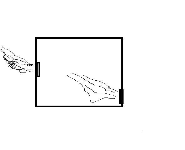

bokhylle Skrevet 11. september 2005 Skrevet 11. september 2005 (endret) Hei! Er det slik det er best å plassere viftene:`? 2 foran som blåser luft inn og 1 bak som blåser ut? Endret 11. september 2005 av bokhylle

perpyro Skrevet 11. september 2005 Skrevet 11. september 2005 Det som også er viktig er at det er størrekapasitet på innlufta en det er på utlufta. Gjøres det motsatt vil det oppstå undertrykk i kassa og støv vil bli et enda større problem forde nå kan støvet komme inn gjennom alle åpninger i kabinettet mens med overtrykk er det bare å montere filter på viftene og man har et gullende rent kabinett innvendig.

bokhylle Skrevet 12. september 2005 Forfatter Skrevet 12. september 2005 Det som også er viktig er at det er størrekapasitet på innlufta en det er på utlufta.Gjøres det motsatt vil det oppstå undertrykk i kassa og støv vil bli et enda større problem forde nå kan støvet komme inn gjennom alle åpninger i kabinettet mens med overtrykk er det bare å montere filter på viftene og man har et gullende rent kabinett innvendig. Så det er best å ha 2 foran og 1 bak?

perpyro Skrevet 12. september 2005 Skrevet 12. september 2005 (endret) He he, best med 2 bak og 2 i front. helst 120mm eller 92mm Hva får du da med motstand i filteret på innviftene og PSU som i tillegg til de viftene bak trekker ut luft? Jo undertrykk! Les støvsuger. Det vil vel funke med flere som blåser inn en de som trekker ut. Altså 2 inn og 1 ut eller 3 inn og 2 ut osv. Forutsetter selvsagt at viftene har samme kapasitet. Endret 12. september 2005 av perpyro
