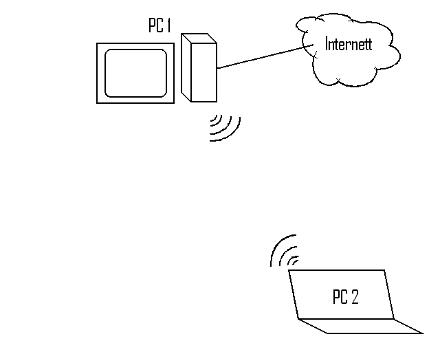

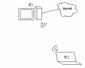

Simen1 Skrevet 4. september 2005 Skrevet 4. september 2005 (endret) Jeg har et lite hjemmenettverk som jeg prøver å få til å fungere. Se på tegningen under. Spesifikasjoner: Internett: Canal Digital Mini (150/150) Nettverkskort: integrert Realtek RTL8100C Trådløst nettverkskort på den stasjonære: MSI PC54G2 Trådløst nettverk på den bærbare: MSI CB54G Jeg får satt opp nettverket med 128bit WEP-kryptering (nøkkel er riktig satt opp på begge PCene) og forbindelsen vises som "meget god". På den stasjonære har jeg valgt Gateway, ad-hoc. Men jeg kommer ikke inn på internett med den bærbare likevel. Nettleseren spør bare om jeg vil koble meg til internett med blåtann og hvis jeg prøver å klikke reparer nettverkstilkobling så får jeg bare opp feilmeldingen "Følgende trinn i reparasjonen misslyktes: Fornye IP-adressen. Kontakt systemansvarlig eller internettleverandøren". Hva kan være feil? Hvordan får jeg fikset det? (Bare spør hvis dere trenger mer info) Endret 4. september 2005 av Simen1
