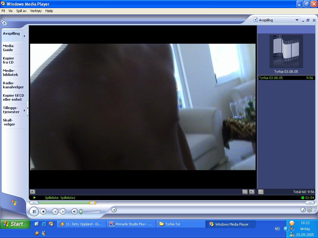

Se på bilde of fortell meg hva det er !
Har lagt til ett bilde fra en video som vedlegg dere ser tydelig tegn til hva jeg mener.. det er de stripene på enden av alle kantene.. kan noen si meg hva det er og hva jeg kan gjøre for å fikse det eller er det rett og slett kamera sin kvalitet ?

Det kalles Interlacing og er en teknikk fra 1920-årene som blant annet halverer den påkrevde båndbredden. Kort fortalt går teknikken ut på å smelte sammen to bilder slik at partallslinjene inneholder den første bildet, mens de øvrige linjene inneholder det andre. På den måten oppnår man høyere bildefrekvens på halve båndbredden, men man risikerer òg å forverre kvaliteten dersom videomaterialet vises på progressive skjermer, såsom en dataskjerm.
Du kan finne en guide for å delvis fikse dette her. Skjønt det ville kan hende være bedre vevkameraet hadde en innstilning for å lagre bilder progressivt, ettersom interlacing i seg selv medfører tap av kvalitet.
ok takk for infoen. men det som er viktig for meg å vite er at dette er kun fordi det blir vist på en progressiv skjerm og da får man denne interlacingen ? !
Om det der er eit klipp i DV AVI, so hender det at Media Player viser det interlaced (men ikkje alltid av ein eller annan grunn...).
Om du brenner det til DVD, eller speler det tilbake til DV-tape for visning på TV vil du ikkje få dei stripene.

Alt som skal på TV, blir vel produsert i interlace.
Eg eksporterte ein film eg hadde redigert ferdig med Adobe Premiere Pro 1.5 og syns alt så bra ut. Filmen kopierte eg til ei minnepinne og flytta den heim til min eigen heime-PC. Resultatet blei elendig. WMP10 viste filmen med desse stygge interlace-stripene. Argh...

Mi erfaring med MP10 og DV AVI filer, er blanda. Av og til viser den slike interlace-striper, av og til ikkje. Er eigentleg litt håplaust... Om du vil sikre skikkeleg visning på PC, eksporter progressivt. I Export Movie-dialogen trur eg det er under "Keyframe and Rendering" delen. Der kan du velje Upper Field first, Lower field first, eller No Fields (Progressiv Scan).
Men, som sagt, skal dette til slutt visast på TV, anten på DVD eller via DV-tape, ikkje tenk på det. Det same gjeld om du har eksportert eit klipp til DV AVI, og skal bruke det klippet i eit anna prosjekt.
