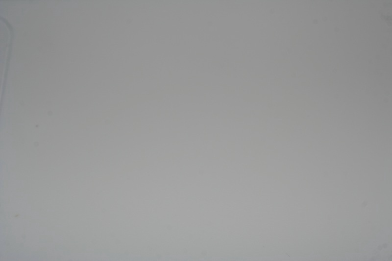

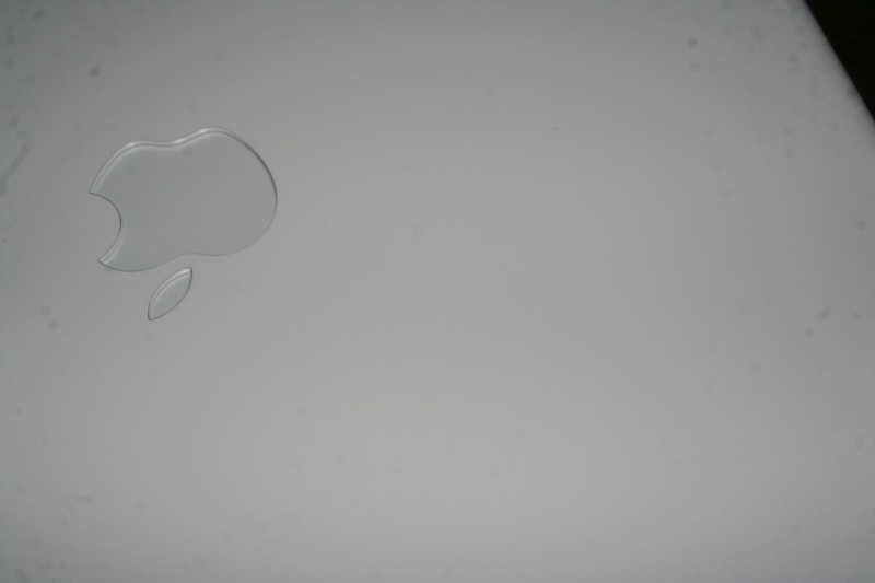

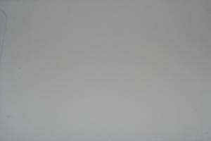

|FSK| Skrevet 5. september 2005 Forfatter Skrevet 5. september 2005 Jeg har nå prøvd ut noen av de metodene, men gir snart tapt mot støvet. I morgen går turen til en fotobutikk for å få litt hjelp. Noen som vet om de fotobutikkene er veldig flinke til å ta mye for slik hjelp, får jeg evt. kjøpt en slik "rensepinne" jeg har sett rundt på nettet på slike butikker tror dere? Legger også ved et bilde jeg tok nå nettopp, for å vise min misnøye med støvet.

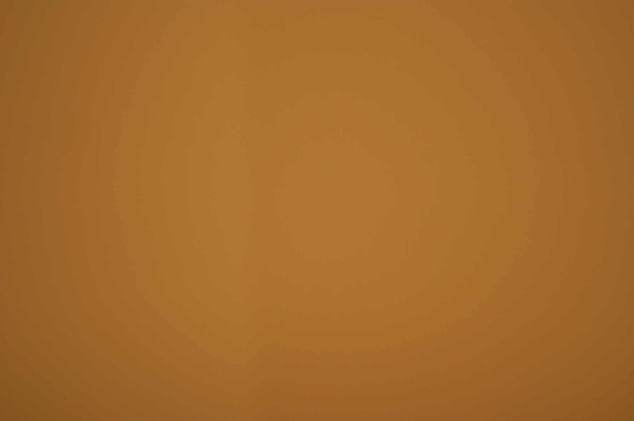

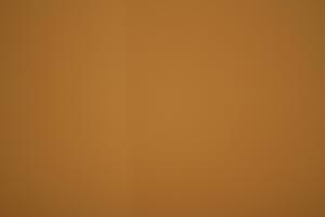

|FSK| Skrevet 5. september 2005 Forfatter Skrevet 5. september 2005 Her er en liten oppdatering. Dette bildet ble tatt med 1/60 og F14. Dette må da vel være akseptabelt?
Kristallo Skrevet 6. september 2005 Skrevet 6. september 2005 Jeg ville ikke vært spesielt bekymret siden det ikke ville vært synlig på noen av bildene jeg tar. Det er nok noen som får søvnproblemer hvis de vet at det er støv i kameraet men hvis man ikke kan se det så er det like greit å ignorere det. Hvis du kan se det på noen av bildene du tar så burde du få det renset skikkelig, det kan fort bli irriterende å fjerne prikker i en fotoeditor hele tiden.

|FSK| Skrevet 6. september 2005 Forfatter Skrevet 6. september 2005 Takk for svarene alle sammen. Nå har jeg riktignok slått meg til ro med det siste resultatet dere ser over. Det er sjelden jeg bruker å ha blenderen på noe over 8-9 uansett.
