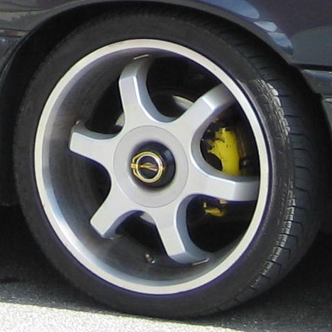

frankhansen Skrevet 25. september 2005 Skrevet 25. september 2005 Er Opel Vectra GL same karroseri å hjulstystem som en Opel Vectra 2000 90, 91-mod? Lurer på felgene som er på bildet. BROCK B1.. Men er usikker på hvor mye bredde å profil jeg kan ha. Noen som kan hjelpe meg?
frankhansen Skrevet 25. september 2005 Skrevet 25. september 2005 Og de som er på bilen nå tror jeg er 205/45 R16 heter det vell.. Lurer på om jeg kan ha 225/30 R18 på Brock B1 felgene, om de passer..
