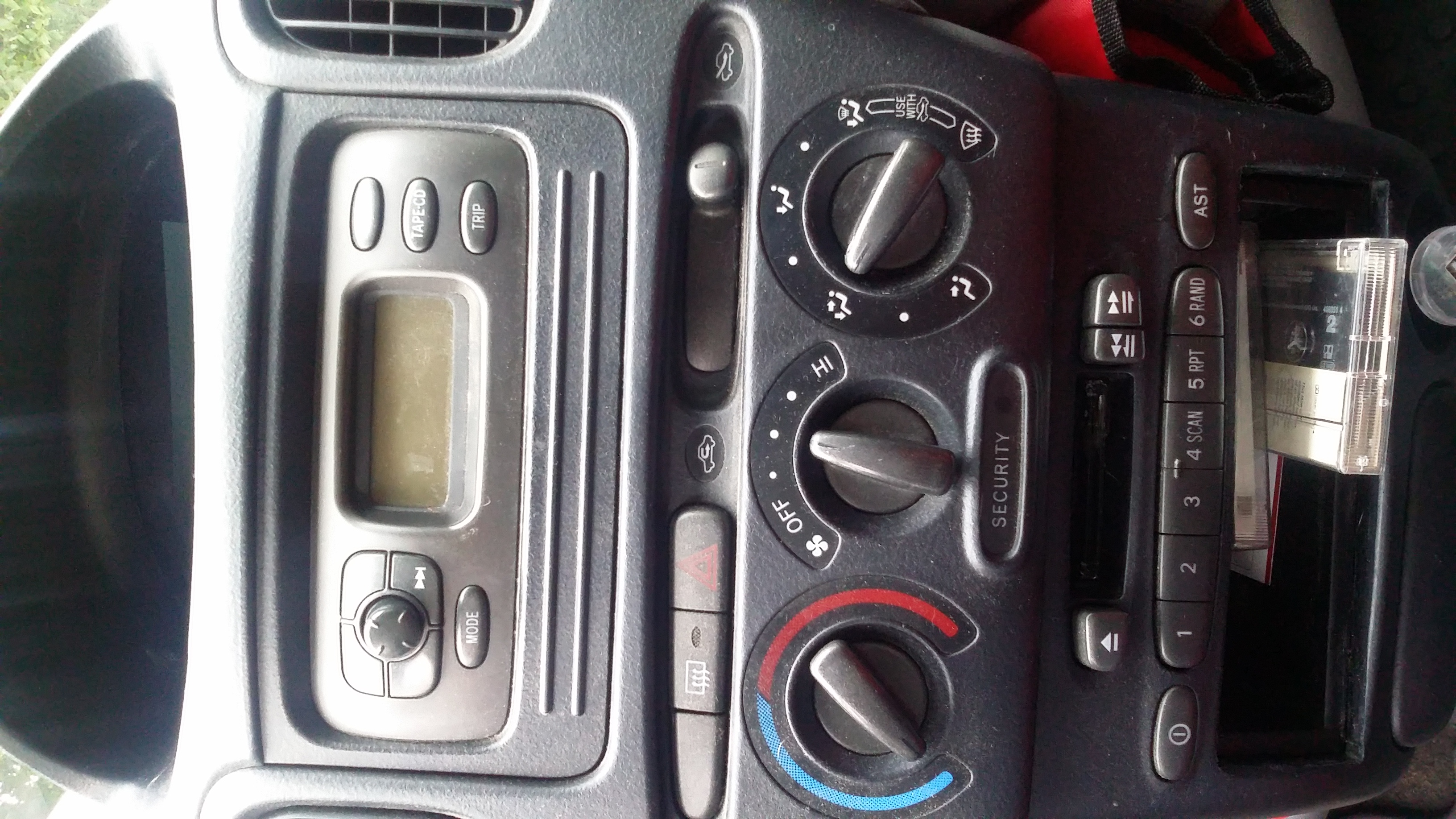

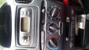

Ser dette er en eldgammel tråd, men kan jo bruke den da jeg lurer på noe av det samme.
Jeg har en toyota yaris verso 2001 model. Har lyst på mulighet til å koble til mobil osv. Men det går jo ikke nå, så da må jeg bytte isåfall... har i det minste kassettspiller da :p
Er det noen som har byttet og vil fortelle? Er drt vanskelig for en som ikke har peiling, eller er de selvforklarende når jeg popper av dekselet så og si? Regner med at den nye spilleren må plasseres i hullet som jeg forstår at cd-veksleren skal være i?
Endret av River Song
Må jeg ha adapter? Kjøpte en billig spiller som var på tilbud, tror kanskje den kan passe i hulrommet. Men får ikke til å ta av panelet. Ser så enkelt ut på youtube, men jeg er redd for å knekke noe.
Jeg antar at forrige eier har hatt mer annlegg enn standard, ligger igjen en subwoofer, pluss at høyttalere bak er byttet ut. Kan ikke se for meg at han har tatt seg det bryet bare for å høre på gamle kassetter. ..:p
