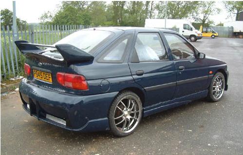

Takker så meget for de linkene "Marvil". Var mye godsaker til kjerra. Kunne gidt tenke meg at min Escort så slik ut:
