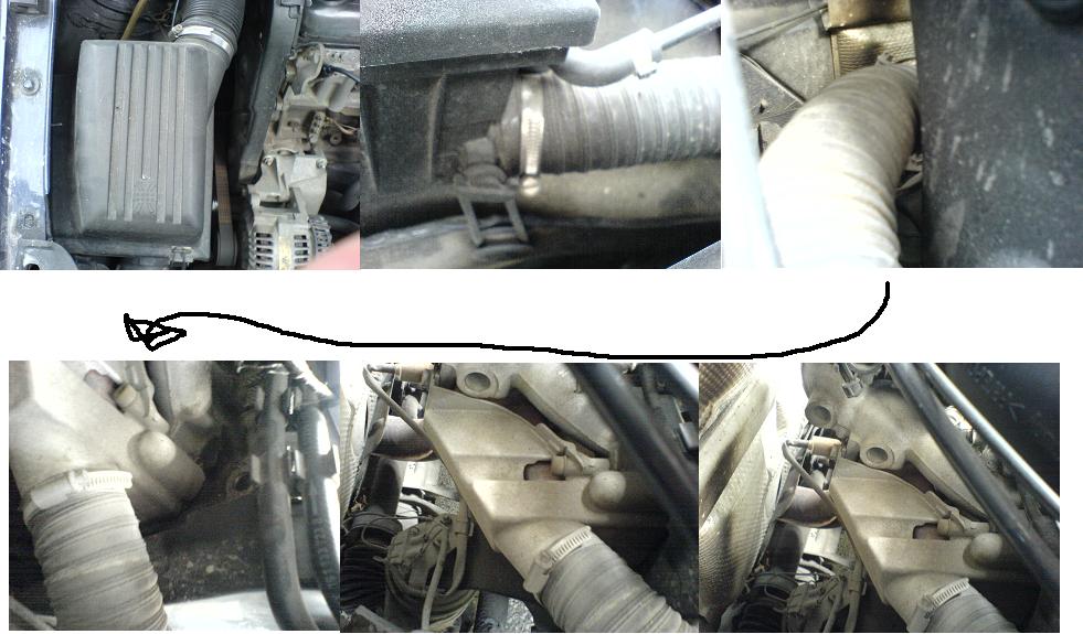

Hva er det jeg har på motoren? er det liten turbo?
MadRos
Hei, nå har jeg tatt bilder av luftboksen. Hvis dere ikke skjønner, så spør.
lurer på hva er det jeg har på bilen, bilen er VW Vento CL 1.8
Inne i luft boksen, er det en slags åpne mekanisme, for den slangen som går fra motor og inne i luftboksen . . .
BILDENE er tatt med SONYEricson K750 i
Endret av hproslan
Forvarmeren henter varm luft fra eksosmanifolden og lander med den vanlige lufta. Brukes for å forhindre ising i forgassere om vinteren. Noen i-motorer har også dette.
Bilen min har i-motor og forvarmer. Dette fordet den er avhengig av en bestemt temperatur på lufta som suges inn.
Edit: Har du samme insprøytningssystem som meg så sliter du om du vil ha sportsfilter. Mitt system er fast programmert til en bestemt lutflyt. Forandrer jeg på luftfilter eller lufttemperatur så går bilen bare dårligere grunnet feil luft/bensin-blanding.
Men om du har slikt system vet jeg overhodet ikke. Ideéllt sett skal det beste (med tanke på ytelse) være å koble vekk forvarmeren for å få kaldest mulig luft inn i motoren.
Endret av sedsberg
