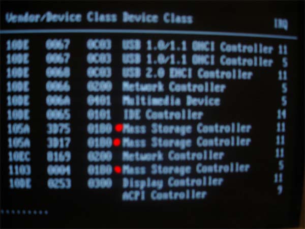

[ReXoR] Skrevet 27. august 2005 Skrevet 27. august 2005 Heisann. Har et ASUS A7N8X-hovedkort på en PC og har nettopp installert et nytt S-ATA kontrollerkort på den. Fra før av er det 2 andre, og det som da skjer, er at den hopper over det 3. kortet. Har prøvd å stokke om på rekkefølgen i PCI-portene, og det ser ut til at hovedkortet kun ser de to første kontrollerne. (Altså hvis rekkefølgen er 1-2-3 så oppdager den kun 1 og 2, mens hvis rekkefølgen blir 3-1-2, så oppdager den kun 1 og 3. ) Noen som har opplevd noe lignende og/eller har en grei løsning på hvordan jeg kan få brukt alle kortene?

[ReXoR] Skrevet 27. august 2005 Forfatter Skrevet 27. august 2005 På de nyeste kontrollerkortene for hovedsaklig SATA, står det "IDE Bus Master Enabled". Ser ut til at hovedkortet ser begge, men ikke oppfatter begge.. 3 Mass Storage Controllers :S (vedlagt bilde)
[ReXoR] Skrevet 27. august 2005 Forfatter Skrevet 27. august 2005 hoho! på en eller annen vill måte fikk jeg det til å fungere Hva jeg gjorde: I BIOS gikk jeg inn på "Integrated Peripherals" og disabla av ALT av integrert lydkort, integrert nettverkskort, serielle/parallelle porter - og vips
