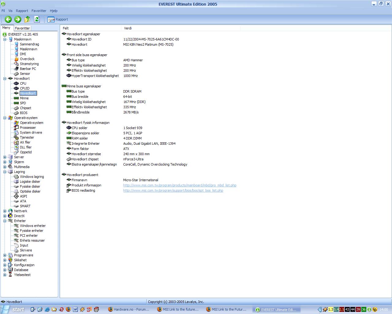

Har nettopp mottatt nye Patriot RAM fra mpx. Har plassert dem i riktige slots (de grønne) på hovedkortet (MSI K8N Neo2 Plat. 939). Begge brikkene har blitt registrert i systemet med det står at de kjører på 166 i Single Channel. Hva må jeg gjøre for å få dem til å kjøre i Dual Channel?

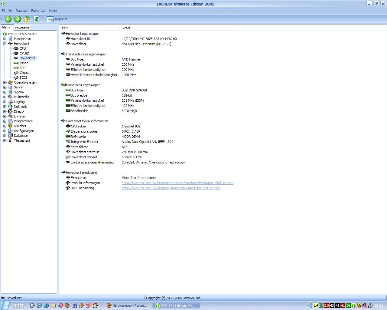

Da fant jeg ut av det etter å ha sett litt på MSI sine forumer. Det viser seg at på tross at manualen sier at man skal fylle opp grønne brikker først, så må de settes i slot 1 og 2. Pussig greie, det der. Legger ved et nytt bilde for å vise forskjellen. :)
