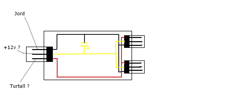

karl-wilhelm Skrevet 26. august 2005 Skrevet 26. august 2005 (endret) Er ikke 100% sikker på dette men jeg tror det er koblet slik, vis jeg tar feil venligst rett meg. Kanskje denne posten passer bedre i Elektronikk og PSU nå? Når jeg tenker meg om, hvis denne saken du viste meg er for og fjerne rippel spenning , og jeg har tegna riktig. Så vill det nokk ikke hjelpe noe serlig. Er ikke så mye ripppel spenning fra 12 V hvis det er det som brukes. Endret 26. august 2005 av karl-wilhelm

sedsberg Skrevet 26. august 2005 Skrevet 26. august 2005 Enkelt forklart: Viftekontrolleren på hovedkortet justerer ikke spenningen trinnløst. Den skrur bare vifta vekselvis av og på veldig fort. Ved å variere hvor lenge spennigen skal være på av gangen kan man justere hastigheten. Siden spenningen veksler konstant mellom 12V og 0V så kan man få ulyder. En kondensator glatter ut spenninga så den blir mere jevn.

sedsberg Skrevet 26. august 2005 Skrevet 26. august 2005 (endret) Er ikke så mye ripppel spenning fra 12 V hvis det er det som brukes. Det er VELDIG mye rippel når 12V-spenninga blir puls-bredde-modulert. Da er rippelen faktisk 12V Endret 26. august 2005 av sedsberg

sedsberg Skrevet 27. august 2005 Skrevet 27. august 2005 Det er bare å hive på en kondensator. Det skjemaet var vel for å lage en pulsbreddemodulator? Den er jo allerede på HK-et.
karl-wilhelm Skrevet 27. august 2005 Skrevet 27. august 2005 Er ikke så mye ripppel spenning fra 12 V hvis det er det som brukes. Det er VELDIG mye rippel når 12V-spenninga blir puls-bredde-modulert. Da er rippelen faktisk 12V Hvis du tar 12V ut fra Hovedkortet ja og justerer viftene derfra. Jeg burde kanskje ha nevnt at jeg i min teori tokk 12V rett ut fra PSUen.
sedsberg Skrevet 27. august 2005 Skrevet 27. august 2005 Hvis du tar 12V rett ut fra PSU er det ingen rippel. Hvis du bruker en vifteregulator som bruker vanlige potmetre/rheostater/spenningsregulatorer så blir det heller ingen rippel. Bruker du viftestyring som bruker PWM (slik som den innebygde på HK) så kan det bli rippel.
karl-wilhelm Skrevet 27. august 2005 Skrevet 27. august 2005 (endret) Hvis du tar 12V rett ut fra PSU er det ingen rippel. Hvis du bruker en vifteregulator som bruker vanlige potmetre/rheostater/spenningsregulatorer så blir det heller ingen rippel. Bruker du viftestyring som bruker PWM (slik som den innebygde på HK) så kan det bli rippel. Ja men da har vell jeg ikke sagt noe feil da (Bortsett fra at jeg sa at det kunne bli rippel på PSUen sin 12V) Endret 27. august 2005 av karl-wilhelm

karl-wilhelm Skrevet 27. august 2005 Skrevet 27. august 2005 Ser ut som en 100 Mikro Farad 36v eller 16v Polarisert Elektrolyt kondensator. Men er ikke sikker for det er vanskelig og se på Bilde.
opticus Skrevet 27. august 2005 Forfatter Skrevet 27. august 2005 artikkelnr 67-010-80 hos elfa da med andre ord?
karl-wilhelm Skrevet 27. august 2005 Skrevet 27. august 2005 Jepp den burde funke, hvis det er den samma/lignende som er på kretskortet på bilde.
