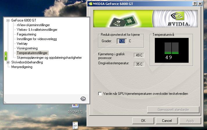

Lil-H Skrevet 20. august 2005 Skrevet 20. august 2005 hvis du spør meg så har jeg ingen anelse, eller mest sannsynlig under gpu-en? jeg leser av temp under egenskaper for skjerm > avansert etcetc
Marius_EV Skrevet 20. august 2005 Skrevet 20. august 2005 (endret) Her: Edit: som Lil-H beskrev. Endret 20. august 2005 av Marius_EV

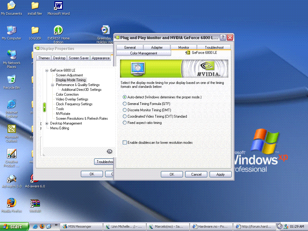

H-Frame Skrevet 20. august 2005 Skrevet 20. august 2005 (endret) den har ikke jeg ... dårlig bilde sorry(.gif ) men pointet er at den temperatur plassen har ikke jeg... Endret 20. august 2005 av Kandalf
Marius_EV Skrevet 20. august 2005 Skrevet 20. august 2005 Har du de nyeste driverene? Om du ikke har temp der så har du vel ikke tempmåler på skjermkortet?
H-Frame Skrevet 20. august 2005 Skrevet 20. august 2005 alle skjermkort har tempmåler... og hvorfor skulle everest ta feil?
Lil-H Skrevet 20. august 2005 Skrevet 20. august 2005 (endret) Det er hvertfall den jeg bruker... nå står det jo at omgivelse temp ligger på 44C, men ville tror at det er litt kjøligere der :S:S Endret 20. august 2005 av Lil-H
