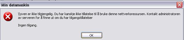

Sveini89 Skrevet 13. august 2005 Skrevet 13. august 2005 Problemed med att andre ikke kan koble til min pc en av kompissene mine fikk opp denne feil mlden... det er ikke branmuren tror jeg jeg har Asus K8V Se Deluxe Hovedkort der er nettverks "hullet" i kortet
fenris1979 Skrevet 13. august 2005 Skrevet 13. august 2005 har du delt dine hardisker eller resursser ?
nahojdat Skrevet 13. august 2005 Skrevet 13. august 2005 I brannmur så må du velge å ikke sperre for fjernhjelp..
nahojdat Skrevet 13. august 2005 Skrevet 13. august 2005 start --> kontrollpanel ---> sikkerhetssenter ---> windows brannmur ---> unntak ---> fjernhjelp skal være haket på...
Sveini89 Skrevet 13. august 2005 Forfatter Skrevet 13. august 2005 ok sjekka dette og det var hake på den... så det kan ikke vere det..
Culex Skrevet 13. august 2005 Skrevet 13. august 2005 Jeg har erfart å få den meldingen når det ikke er tilstrekkelig styrke på trådløse signal innen et nettverk. Å ha internet-forbindelse regnes ikke som sterkt nok ifølge det jeg har observert, trengs et par hakk sterkere. Så hvis du har trådløst, kan det være problemet, ellers har jeg ingen forslag utenom å prøve å slå av brannmuren litt mens du prøver. Lykke til.
Cybermantix Skrevet 13. august 2005 Skrevet 13. august 2005 Kan jo rett og slett være det feilmeldingen sier: at du ikke har delt mappene dine korrekt/gitt tilgang til de som prøver å koble til. ( fikk ikke med meg om du svarte på det tidligere) Har selv oppleved at man får den feilmeldingen dersom ingen mapper er delt... selv om man bare vil se på maskinen. I WinXP gjøres det enten på den "enkle" måten der alle får tilgang, eller på den avanserte måten der du kan definere brukere med individuelle tilgangsnivåer. Som regel bare å høyreklikke på mappen og velge "Sharing and Security" - tilsvarende på norsk er vel "deling og sikkerhet" og deretter velge "Del Denne mappen" hvis den enkle modusen er satt opp(er standard), så kan du huke av "la andre brukere endre de delte filene" (eller noe sånt), dersom de skal få skrivetilgang.
