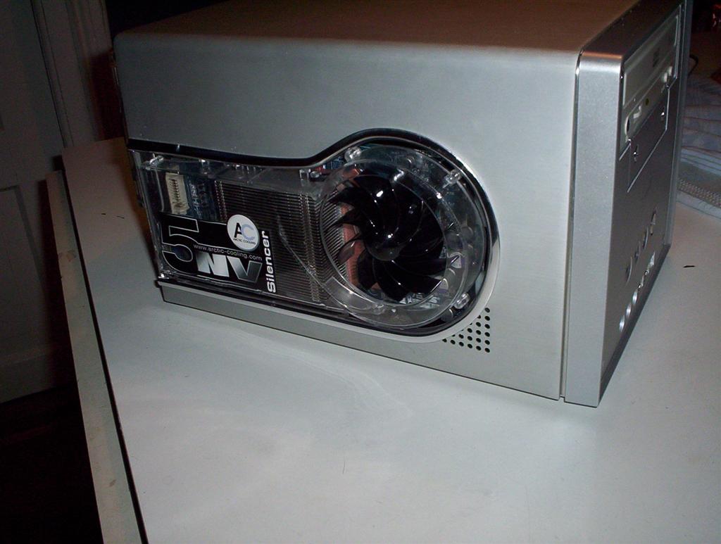

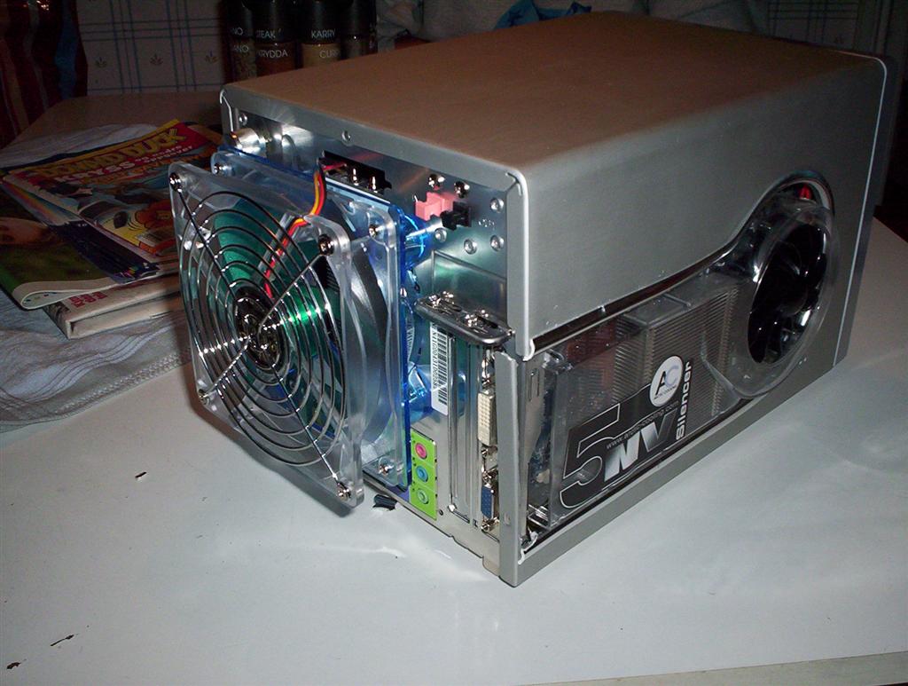

Wazu Skrevet 2. august 2005 Skrevet 2. august 2005 Hei folkens. Så meg lei av at maskinen min bråkte som et uvært, primært ICE-viften og den hissige lille viften på skjermkortet mitt. Så etter en liten innkjøpsrunde på microplex hadde jeg fått tak i det jeg trengte. Tok ut den gamle ICE-viften, satte på en 80-120mm funnel på baksiden og monterte en Mist 120mm 19-31 dB vifte. Den orginale skjermkortviften bråkte noe grasalt når den slo inn for fullt, og denne ble byttet ut med en NV 5 Silencer. Siden denne er altfor stor til å få plass i en shuttle, måtte jeg kutte opp siden av kabinettet for at den skulle få plass. Og resultatet ble knallbra. skjermkortet er i gjennomsnitt 10-15 grader kaldere en før, CPU er mellom 4-8 grader kaldere (idle, avhengig av viftehastighet), og systemtemperaturene er gått noe ned. Pc'en er også MYE stillere, men fremdeles kan jeg høre strømforsnyningen, men det er ihvertfall mye bedre enn før.

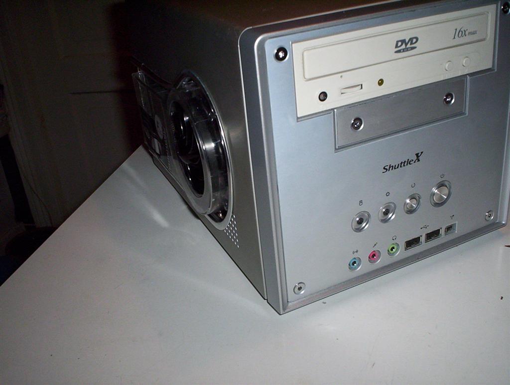

Wazu Skrevet 2. august 2005 Forfatter Skrevet 2. august 2005 Den nye cpu-viften tar litt mer plass enn den gamle
sigen Skrevet 2. august 2005 Skrevet 2. august 2005 Så bra ut på sida, men bak synes jeg det ble for mye på en måte. Men hvis den lager mindre lyd og er kjøligere, så har det ikke noe å si, for det er vel ikke mange som ser så mye bak på pc`en sin?
SebRam Skrevet 3. august 2005 Skrevet 3. august 2005 Utrolig stilig den ATI silenceren på siden! Hva med å prøve å lakkere den i noe slag? Slik at du ikke får det stygge klistremerket på kjøleren. Utrolig fancy da! Flott at flere modder Shuttlen sin, snart er det min tur

k_drey Skrevet 12. august 2005 Skrevet 12. august 2005 Denne falt i min smak, må si at dette er noe av det beste jeg har sett på utskjæring på en Shuttle (siden), var noe annet enn bare et "vindu", og ikke bare for å få plass til kjøla, men også setter dette mer fokus!

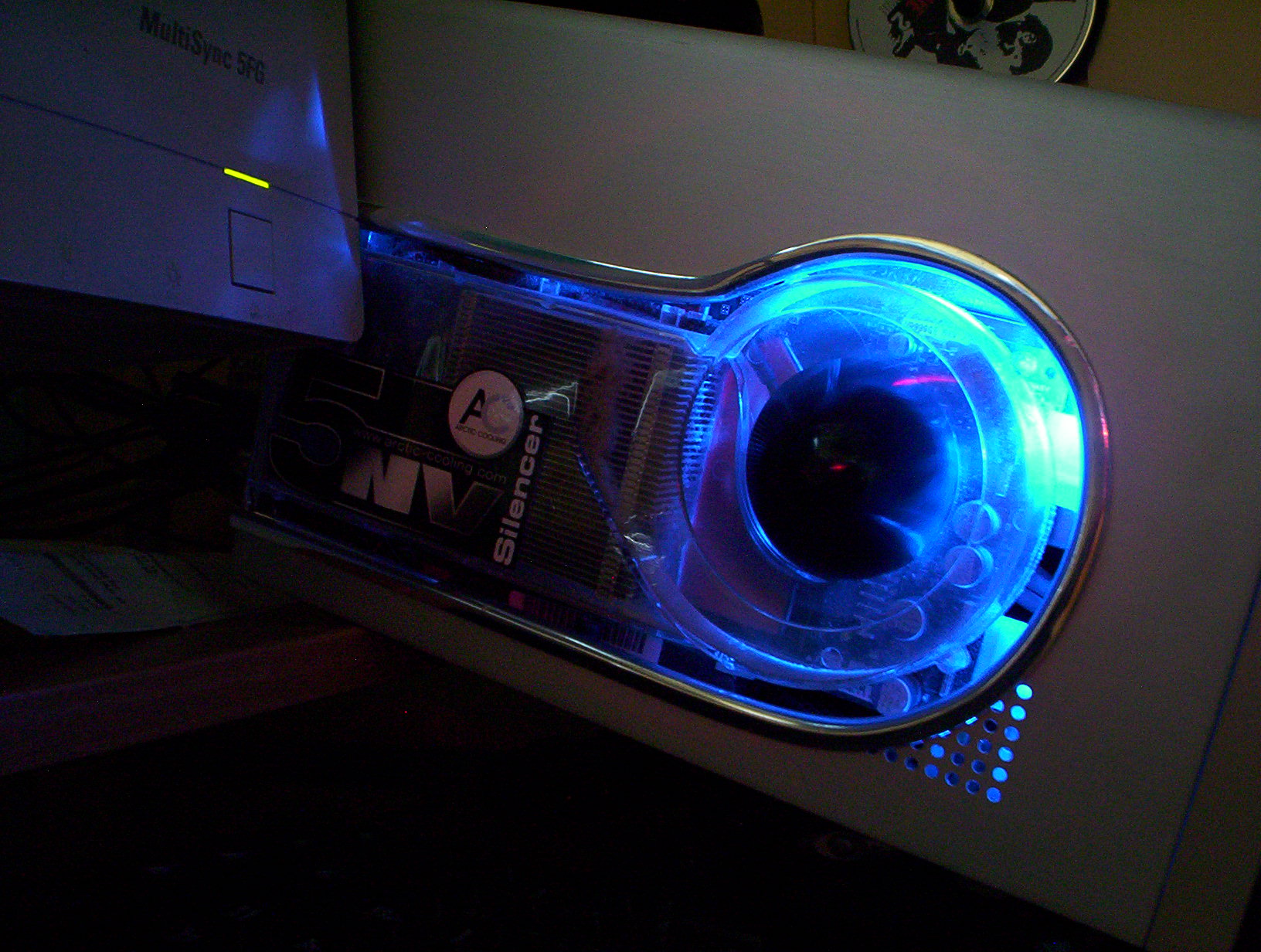

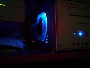

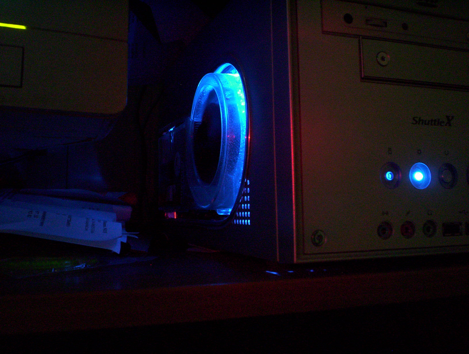

Wazu Skrevet 12. november 2005 Forfatter Skrevet 12. november 2005 knall mod... var det ikkje plas til vifta som du seier? 5129481[/snapback] Hmm, ksjønner ikke helt hva du mener med denne? Hva med å mode vifta? lage hull å sette på en grill? 5136825[/snapback] hehe, viftegrill på NV5'en, joda. det var faktisk en ide å tenke litt på. måtte kjøpt en 80mm grill, og bøyd den til å passe over 79mm viften da. men kanskje det kommer en dag. foreløpig er det ikke noe problem med å kjøre den uten grill, i hvertfall slik som den står nå. kan jo legge ved et par bilder, har nemlig fått inn en laser-LED som jeg kjøpte på ByLAN for ikke så lenge siden. Slik står den til vanlig, gjemt ved siden av skjermen min: Her ser dere hele skermkortkjøleren. det blå lyset gjorde seg absolutt synest jeg:
Klekkus Skrevet 12. november 2005 Skrevet 12. november 2005 Ble jo nesten bra det der Det ser nesten ut som om det er Artic cooling reklame på kabinettet ditt
