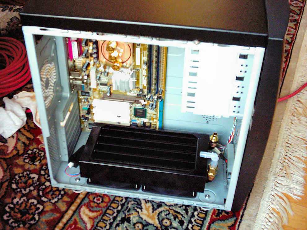

Denne løsningen har jeg kjørt i over et år. Har skjært hull i bunnen, viftene suger inn.
Har stiftet strømpe rundt og tilpasset en bilderamme under kabinettet som filter med pålimt magnettape rundt. Lett å ta av og blåse rent, (og det trengs!). Må sannsynligvis bygge noen nye og høyere føtter ved bruk av denne løsningen. Greit å få alt inni kabinettet synes jeg.

Vel, jeg fikk plass til et dualradiator-sett på innsiden av midi-tower kabinettet mitt jeg :p
Pumpa plasserte jeg under dvd-brenneren min i 5"-brønnene.
For å si det sånn, så var det ikke mye plass igjen da, men det gikk jo :thumbup:
Et bilde:
