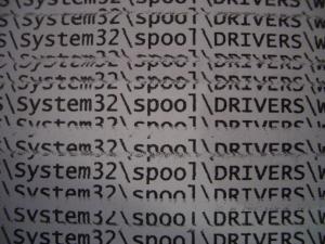

Pappa har en Canon BJC-6200 printer, alle 4 blekkpatronene var tomme samtidig (!) så eg bestillte nye frå inkclub.no
Men no har vi problem ved utskrift av mykje tekst. Nokon av linjene blir liksom dratt bortover. (sjå bilde...) Kan dette komme av uorginalt blekk eller er det skrivehoda som må rensast? Korleis gjer ein i tilfelle det? Raudsprit eller vatn?

Med de skriverne jeg har vært borti når de trekker på den måten der så er det ofte fordi det er møkk som blir trukket med, slik at det blir striper. (Det kan f.eks. være papirstøv, blekkrester etc).
Rensing under patronene går ofte greit (Da helst med lunka, rent vann.) og kan få kvaliteten til å bli bedre :)
Nå har ikke jeg vært så veldig mye borti canon skrivere, men det vi har gjort med de skriverne jeg har jobbet med når vi skal rense skriverhoder er at vi tar dem ut og trykker dem ned mot papir eller en klut (Som ikke loer). På enkelte skriverhoder er det veldig viktig at man ikke gnir på skriverhodene (Kan lage riper/skade skriverhodet)
Hvis det fremdeles er på samme måten etter at du har renset, kan man prøve og rense inni maskinen. På flater og rullene i maskinen (fremdeles med lunka vann).

Fiksa problemet. Kjøpte ei orginal svart canon patron. Md den vart utskriftene perfekte. Var rett og slett dårlig kvalitet på det uorginale blekket.
