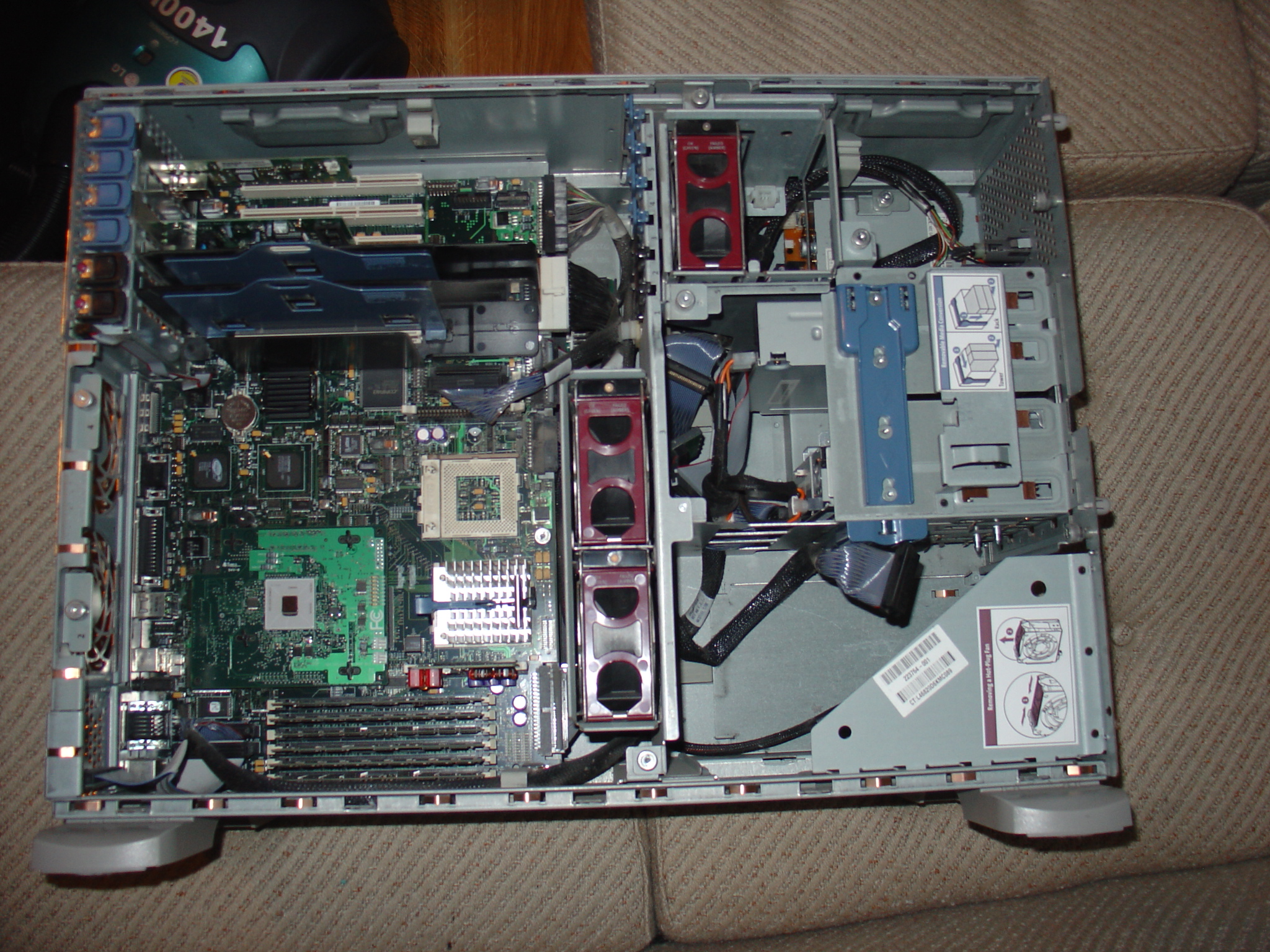

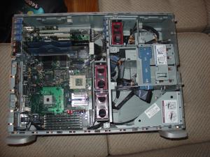

x-ray-cat Skrevet 16. april 2006 Forfatter Skrevet 16. april 2006 (endret) Hp Compaq ProLiant ML370 G2 Endret 30. april 2006 av x-ray-cat
x-ray-cat Skrevet 30. april 2006 Forfatter Skrevet 30. april 2006 (endret) Hei. Jeg tenker på å kjøpe meg en slik eller slik til å sette inn i to eller tre av 5 1/4" bayene på serveren. Slik at jeg kan bruke SATA-disker som er mye billigere pr. GB til lagring på serveren. Slik serveren er nå, så er det en 5 1/4" bay ledig, men de to andre okkuperes av en tape-stasjon og en cd-stasjon. Jeg tenker at jeg ihvertfall kan ta ut cd-rom stasjonen da ikke kommer til å ha så mye bruk for den. Tenker å kjøre linux på den og der innstalleres jo det meste over nettet uansett. Jeg er mer skeptisk til å ta ut tape-stasjonen for å frigjør plass til den SATA-stasjonen som har plass til fire disker på grunn av at en tape-stasjon kan komme til nytte i en server. Dessuten vet jeg ikke om det er nødvendig med mulugheten til å ha fire SATA-disker i den. Vil fire disker gi så stor fordel i forhold til 3 disker i et RAID 5 oppsett slik at dere vil anbefale meg å satse på den SATA-Stasjonen med plass til 4 disker fremfor 3 disker? Selv om det går på bekostning av tape-stasjonen? Og hvis jeg skal ha en slik stasjon må jeg også kjøpe meg et SATA kontollerkort. Serveren har to PCI-plasser som kjører på 66 Mhz. Er det dette som kalles PCI-X? Så vil det vel kanskje være lurt å gå for et kort som kjører på denne bussen? Noen som kan anbefale noen kort som gir god ytelse for pengene? Hvor mye burde jeg bruke på en slik kontroller? Ser at prisen varier fra 500 kr til flere tusen. Det kan jo gjerne være greit å ha ha et kor tsom støtter raid 5 i tillegg til raid 1 og 0 i tilfelle jeg finner det lurt å gå for raid 5. Og siden det er SATA-disker det er snakk om, vil dere da anbefale å kjøpe et kontrollerkort som støtter SATA 300? Vil jeg med et slik kort og SATA 300 Disker kunne oppnå slik hastighet eller raskere hastighet en det pc'er med kontroller i hovedkortet klarer? Siden jeg da bruker eget kontrollerkort? Eller vil brikkesettet, hovedkortet eller noe annet bli en flaskehals slik at jeg bare har SATA 300 i teorien? Som dere ser på bildet over så er PCI-portene der de lange "kortholderene" står mens 5 1/4" bayene er midterst på andre siden, altså forsiden. Vil jeg kunne bruke en slik satastasjon med kontrollerkort med tanke på avstanden? Vil det gå greit å skaffe så lange SATA-kabler uten kvalitetstap? (Serveren er ca. 60 cm i lengden). Setter pris på hjelp og innspill i denne tråden Jeg er forstatt veldig ny på linux, serveroppsett og serverdrift. Men ønsker å lære mer om dette med å bruke denne serveren. Samt å benytte tjeneren til flere mer eller mindre nyttige ting. Endret 23. mai 2006 av x-ray-cat
