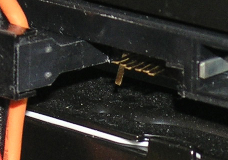

Etter et hovedkortbytte fant jeg ut at kontakten på den ene SATA-disken er knekt. Det ser ut som litt av kontakten på disken henger igjen i kabelen, samt at en pinne er bøyd. Går det an å fikse dette? Skifte kontakt? Litt kjipt å kassere en disk bare pga en kontakt..

Jeg ville ikke forsøkt å bytte kontakt, og det går uansett ikke på garanti. Dersom det hadde vært min disk hadde jeg prøvd å rette opp den pinnen som ikke var helt god, og hvis ikke det fungerte ville nok innsett at det greieste var å kjøpe ny disk.

Jeg tok en titt på det, bøyde tilbake pinnene (brukte bladet på en teppekniv for å få alle til å være like rette, bruk gjerne noe tynt og hardt som du kan "legge over" pinnene og bruk fingeren din under), og forsiktig lirket kontakten på plass, voilá den funker fint den dag i dag. Men å bytte SATA kabel er vanskelig for å si det slik...

Jeg har også klart å ødelege en SATA kontakt på disken. Redningen ble å kabelen på kontakten med superlim. Ja, vanskelig å bytte kabel, men det skulle heller ikke være nødvendig før disken går av med pensjon senere en gang.
Skal prøve å bøye tilbake pinnen, og bruke en ny kabel.
Vær forsiktig når du bøyer tilbake så pinnen ikke brekker. Og du ikke bruk ny kabel, du trenger den plastbiten som er brukket av til å "sitte fast" inne kontakten på kabelen. Du må da føre pinnene inne den tynne sprekken i kontakten. Hvis du bruker ny kabel så vil ikke pinnene sitte fast, men bare "ligge å slenge" inni den nye kontaken og disken vil nok ikke funke...

Okei takk :) Skal prøve på det. Skjønner ikke at de må lage de av så dårlig kvalitet. Kan ikke huske at jeg har behandlet disken på en måte som tilsier at plastdingsen i kontakten skulle knekke. Bøyingen av pinnen har nok skjedd da jeg prøvde å sette den i igjen.

EDIT: Pass på at når du skal sette på kontakten igjen at alle pinnene går inni sporet slik at de ikke bøyer seg en gang til, vær svært nøye med dette, ha god belysning og en stødig hånd :-)

Jeg tror jeg fikk den i orden igjen ved å bøye pinnen tilbake, den blir i hvert fall funnet under oppstart. Får ikke testet den skikkelig pga andre PC-problemer (se annen tråd)

Da har jeg endelig fått testet, og den fungerer når jeg bare dytter kontakten i. Fikk bøyd den ene pinnen tilbake. Plastdingsen er fortsatt knekt, så den henger nok litt løst. Men den funker :)

Det burde jo i utgangspunktet ikke være noe problem å bruke disken selv om plasten brekker så lenge alle lederene fortsatt er intakte. Bare å passe på at lederene ikke rører hverandre :-)

Jeg tror lederene står såpass fra hverandre at de ikke berører hverandre. Da ville jeg nok ha merket det. Jeg bør vel kanskje ta høyde for at denne løsningen ikke varer evig, så jeg tar nok backup om en stund om investerer i en ny disk.
