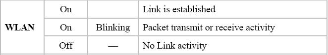

Zemeckis Skrevet 20. juli 2005 Forfatter Skrevet 20. juli 2005 (endret) Når man ikke bruker Telenor sitt opplegg, vil det funger slik at man er på nett fra maskinen kommer inn på windows, slik som det er med NGT f.eks? Ja, det er riktig. Man kan heller ikke bruke Telenor's oppkoblingsprogram samtidig som routeren blir brukt, og heller ikke på maskiner som er tilkoblet routeren. Jeg kjenner ikke denne routeren, så jeg kan ikke svare på hva det betyr at WLAN blinker med ett sekunds mellomrom. Du får sjekke manualen. Du har konfigurert routeren med PPPoE, [email protected] og passord? Har du prøvd å oppdatere firmware? I følge manualen til ruteren om LED på WLAN: Se vedlagte fil. Ja, har skrevet inn bruker navn og passord på PPPoE som det skal være. Nei, har ikke prøvd å oppdatere firmware, skal gjør det i morgen. Har fått nok for i dag Endret 20. juli 2005 av Zemeckis
