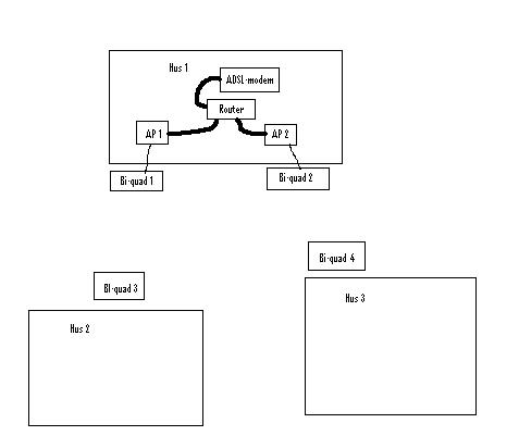

I hus nummer en, som har ADSL linjen, setter du opp nettverket med internett som normalt. Så kobler du på to AP'er med ekstern bi-quad antenne som peker på hus nummer to og tre. Se vedlagt tegning (über paint-skills :thumbup: )
Hvordan du gjør det i hus to og tre kommer ant på om du kun skal ha en maskin på internett eller om du skal ha nettverk i husene. Hvis det bare er en maskin bruker du bare et WLAN kort med ekstern antenne. Hvis du skal ha nettverk må du ha to AP'er til og sette alle opp i bridge modus.

Takk for hjelpen. Oppsettet ditt er nok rett, for signalet fra routeren min deles opp i to. En antenne sender og en mottar. I de to husene er det meningen å bruke bærbare maskiner, så jeg må nok til med to ekstra AP'er. Da går nesten vinninga opp i spinninga! :hmm:

En router har mulighet for å dele ut internett til flere maskiner (samt masse andre funksjoner) mens et AP har kun WLAN.
Hvis du skal gå for routere istede for AP så må du sjekke at routerene støtter bridge modus. Disse kobles da inn istede for AP'ene og skal ikke kobles i paralell med modemet. Men husk å deaktiver DHCP tjenesten i disse routerne ellers blir d bare krøll.
