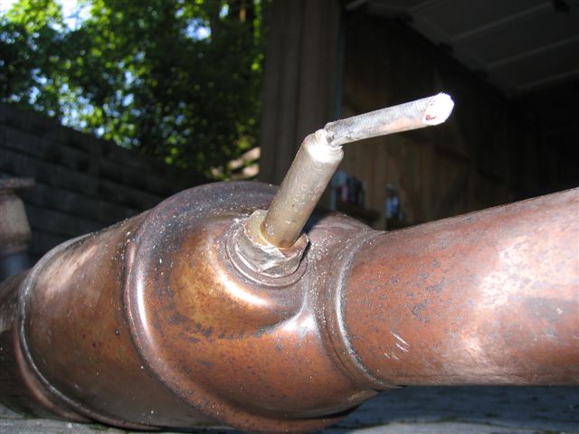

Gerber Skrevet 16. juli 2005 Skrevet 16. juli 2005 Noen tips til hvordan man kan løsne en slik en som absolutt ikke vil løsne? Har prøvd CRC og mye annet rart uten at den har løsnet. Alt det har oppnådd er at den har blitt litt rundere i kantene...
Rebel-Rider Skrevet 16. juli 2005 Skrevet 16. juli 2005 Rundere i kantene? hvilket verktøy har du brukt? Du er nødt til å bruke en fastnøkkel til dette, Skiftnøkkel er fy fy! og brukes *bare* hvist du ikke har noe annet som passer.
Gerber Skrevet 16. juli 2005 Skrevet 16. juli 2005 Rundere i kantene? hvilket verktøy har du brukt?Du er nødt til å bruke en fastnøkkel til dette, Skiftnøkkel er fy fy! og brukes *bare* hvist du ikke har noe annet som passer. Målte meg frem til 22mm med et skyvelære. Prøvde med en 22mm fastnøkkel men den hadde litt slark. Prøvde da med en 21mm, den passet ikke. Prøvde igjen med 22mm nøkkelen, den glapp og lagde litt rund kant. Prøvde da med skiftenøkkel og samme resultat med den. Etter mye banning ble kantene rundere. Redd jeg må kjøpe ny. Det er vel straffen når man er så kløne...
kensyv Skrevet 17. juli 2005 Skrevet 17. juli 2005 prøv å bruke en tomme nøkkel isteden for millimeter nøkkel
Dan Stamnes Skrevet 18. juli 2005 Skrevet 18. juli 2005 som sagt, bruk kun fastnøkkel til denne jobben, og jeg går ut i fra at lambda sonder bruker 22mm (min gjorde det iallefall da jeg bytta min på lørdagen) prøv evt å slip av litt på kantene, slik at du får på plass en 21 mm uten slark.. Dan
Gerber Skrevet 18. juli 2005 Skrevet 18. juli 2005 prøv evt å slip av litt på kantene, slik at du får på plass en 21 mm uten slark.. Gjorde det, men innsaå at selvom jeg fikk den av, så skulle den jo sitte på ny katalysator. Derfor ble det avbitertang og bestilling av ny.... Se på bildet, slik skal det IKKE gjøres....
